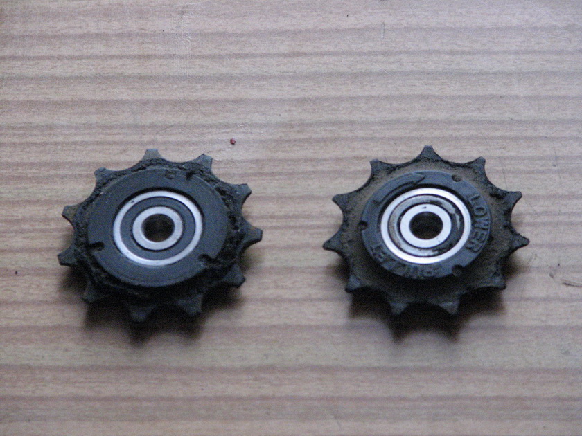

Сегодня еще раз взглянул на ролики заднего переключателя, и обнаружил, что они уже порядком «съедены», и что их надо менять.
Промы в роликах тоже уже были полностью убиты (за 3 теплых сезона и 2 зимы…, пора бы уже, да).

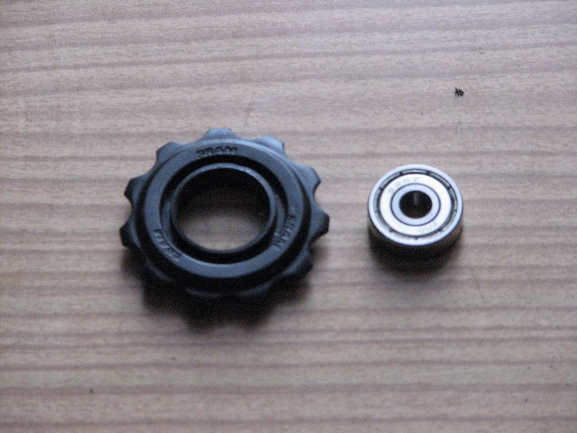

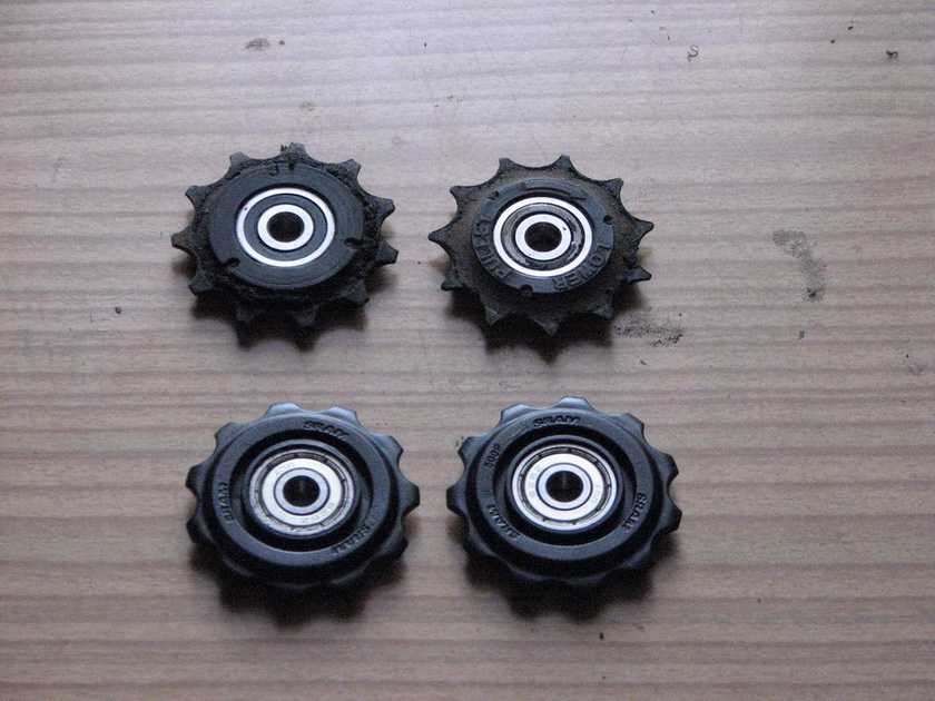

1. В итоге, были заказаны ролики тоже на переключатель SRAM, вот только не Х0, а SX4 подешевле (за 11$).
А какая разница? Нам ведь требуются только сами пластиковые ролики.
В роликах на Х0 стоят промы (6*17*6), в купленных уже есть под них отверстия, для полного счастья не хватает только новых промов. Ни вапрос. В подшипник ру взял недостающие промы, правда, (6*19*6). Факт несоответствия внешнего диаметра обнаружил уже дома, и вроде как появилась проблема. Но разве? По-моему, так и проблема - не проблема. :)

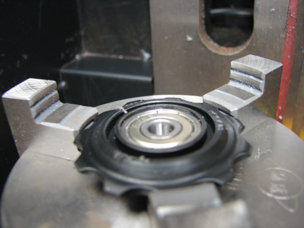

2. Всего-то надо чутка потокарить, и все проблемы решены. Отверстия в роликах растачиваем под требуемый диаметр 19 мм, и остается просто запрессовать в ролики промы.
3. Все, ролики а-ля Х0 готовы, осталось их установить вместо старых.

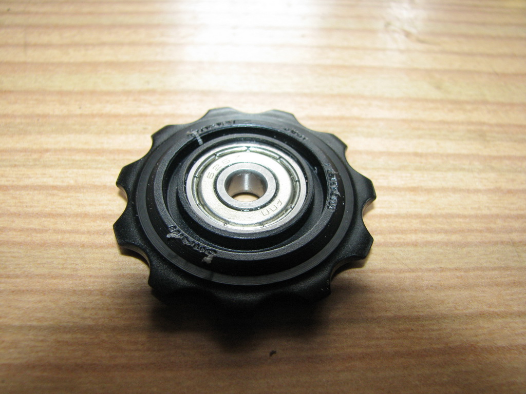

4. Установил верхний ролик, крутнул - все работает. Установил нижний ролик, крутнул – ничего не работает. Вращается туго, и где-то трет.
5. Осмотрел все и причину нашел. Оказывается, алю лапка в перклюке Х0 снизу чуть загнута, а ролик оказался чуток широковат в одном месте.
6. Опять проблема? Да ну, разве? :) Снова зажимаем ролик в станок, и срезаем лишнее.
было
было
стало (лишек срезан)
7. Вуа-ля. Все, ролик можно ставить на место. Поставил, крутнул – ура, заработало. Как там и стоял. Теперь ничего нигде не трет и не цепляет.
