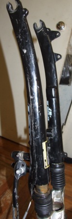

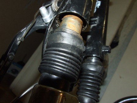

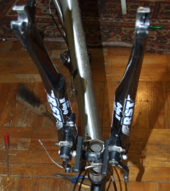

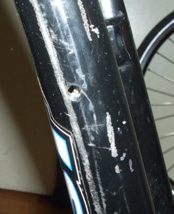

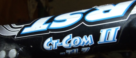

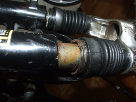

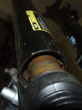

Доброго времени суток. Ув. велолюбители подскажите пожалуйста как разобрать вилку RST CT-COM||-TL7. Нужно вытащить ноги из штанов. Пружины с эластомером доставать научился. Вел брал БУ и на пружинах была закоксованная смазка и к сожалению ржавчина. Везде пишется что нужно выкрутить снизу болты, которые в данной конструкции увы отсутствуют. Есть по бокам, примерно по середине вилки дырочки, в них какието обломки белой пластмасски - давление в них отверткой результата не дали. Заранее спасибо.

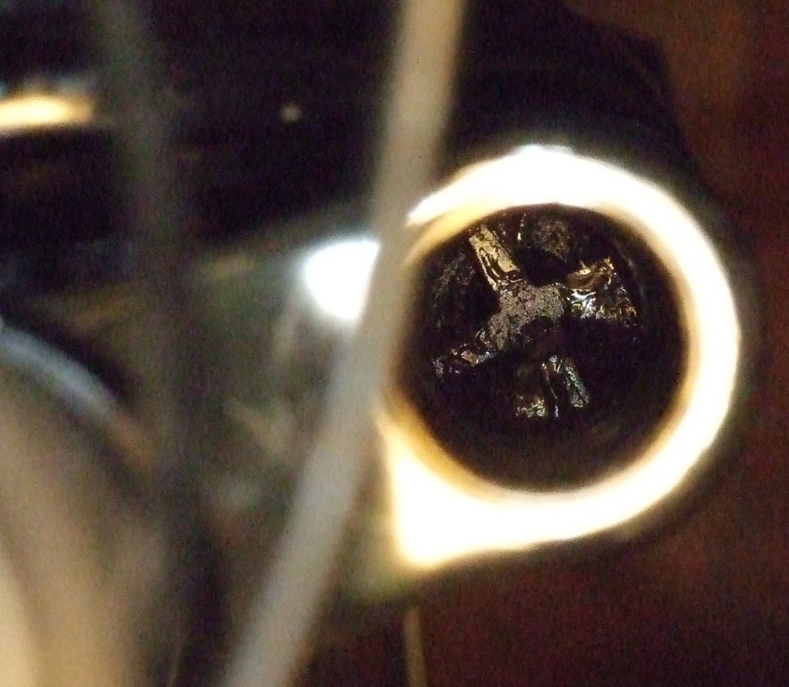

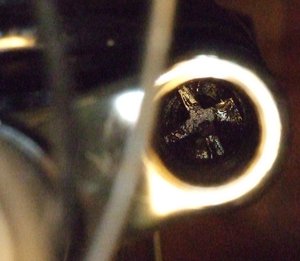

На последней фотке вид в отверстие ноги, где стояла пружина - крестик утоплен сантиметров на 20, это на фотке кажется что он сверху. Этот крестик нужно открутить? Правильно?

Гм. Труп не труп, а разобраться в этом, и соответственно разобрать ее нужно. Вчера сделал преспособу чтоб крест крутить (на последнем фото) крутил крутил да все в холостую. Небольшой зацеп этой крестовины за что-то чувствуется но не более того, и в сжатом положении вилки и в разжатом крутил - короче пока не разобрал(((

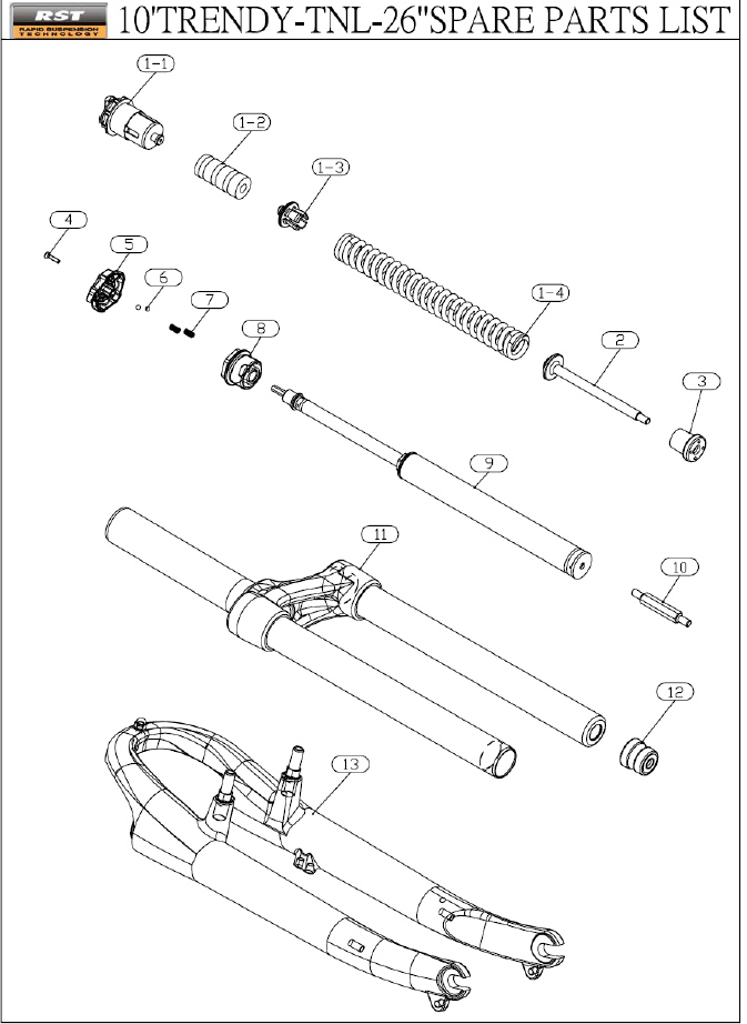

Ура. Нашел изображение внутренностей, если кому интересно http://www.paul-lange.de/fileadmin/paul ... %202CL.pdf крестовина просто выпадает, если вел перевернуть и потрясти
А какой ключ нужен чтоб внутри болт открутить?
