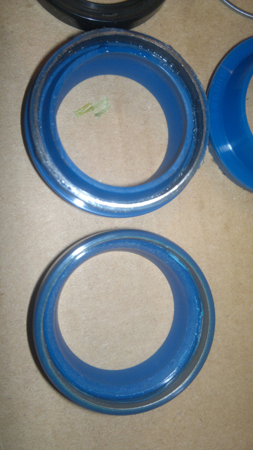

Ну что же, на счастье дома оказалась болгарка и диск по металлу, аккуратно приложил резинки плашмя к профилю диска и сточил саму резину и немного металла на пару миллиметров суммарно и у пыльника и у сальника. Главное пружинки из сальников не забудьте вытащить, мало ли что. Потом тщательно почистил их от металлической крошки и засохшей оплавленной резины. Получилось очень симпатишно.
По краям нетронутые
По краям нетронутые

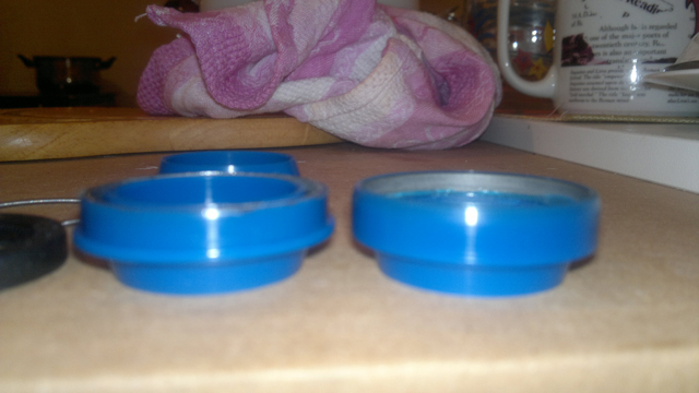

Пыльники - новые и срезанные
пыльники
пыльники

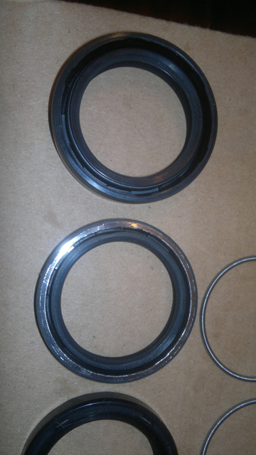

сальники
сальники

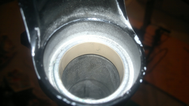

Далее тщательно отмываем вилку от старой густой смазки, вычищаем всё ёршиком (свинарник конечно от этого ужасный). Зато результат ....

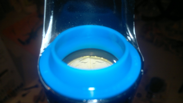

Далее смазываем посадочные места литолом, сами пыльники и сальники искупаем в масле и оккуратно устанавливаем их на место. Делаем это при помощи молотка и соответсвующего размера трубы. Аккуратно постукиваем и вот сальник уже на месте.
Далее так же поступаем с пыльником ...
Вот так выглядят штанишки с обновкой
