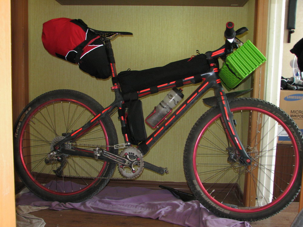

KEEPER
FLEXEND, а что, нормальный такой Bikepacking. И главное удобный, нежели концентрация всего веса в одном месте, в велоштанах.
Пробовал когда-то давно у знакомого проехаться на байке со штанами, было не очень, чувствовалась концентрация веса в одном месте и управляемость от этого была так себе.
Для ПВД с неспешным ползанием на низких скоростях и недалеко, наверняка пойдет, но вот на дальняках, где требуется сохранять выносливость на длительное время, такой вариант уже не прокатывает.
Там надо уже точно распределять вес, и вариант его разброса по всему байку более удечен в этом плане.
Сам тоже успел катнуть в таком варианте (весь скарб был на байке, а спина полностью пустая, без рюкзака). Вышло гораздо удобнее, вес практически не чувствуется, вернее его влияние на управляемость, а так просто катишь так же на байке, только на чуть потяжелевшем и все. Единственное, если в сумарь за седло напихать чуть больше. его при маневрах чуть мотает и это слегка чувствуется. Но это ничто в сравнении с тем, что на жопе велоштаны с весом в 20-30-40 кг.
Так что плюс такой упаковки байка однозначен, когда требуется проехать дальняк и сохранять форму на всем пути, не выдыхаясь и не уставая.

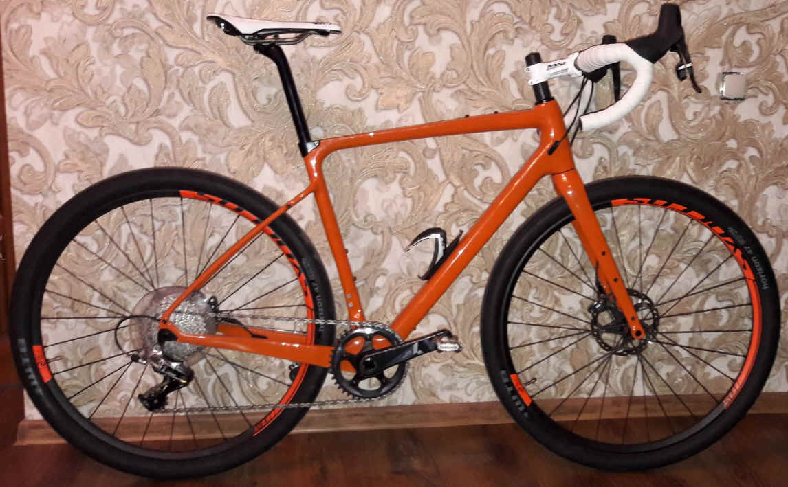

А вот же тема была про почухасы, безо всяких там подвесов, как-то позабыли про нее.. В общем, вот:
Ок норм? :)

резину мм 50 поди воткнул ?

VladimirI писал(а):резину мм 50 поди воткнул ?
Резина WTB Horizon 650B 47мм, так называемый Road+, по внешнему диаметру они как 28-30х700с. Правда, на 20мм ободах (колеса взял со Скота своего) они не раскрылись до 47, чуть поуже реально. Вот остальная комплектация:
Фреймсет - Сarbonda CFR505 size M
Вилсет - Syncros XR 1.5
Каретка - Moquai Ceramic BB386
Оси, рулевая - Carbonda, шли вместе с рамой
Тормоза, дуалы - Sram Force 1
Система - Sram Force 1 42T 172,5 mm
Задний переклюк - Sram Rival 1 long cage
Цепь - Sram PC 1170
Кассета - Shimano HG-800 11-34 11 speed
Седло - Syncros FL1.5
Вынос - FSA Gossamer 90 mm
Руль - Profile Design 1/Zero Five 420 mm
Роторы - Shimano XT/XTR 160 mm
Вес с педалями M520 получился 8,9 кг, это многовато, но тут тяжелые шины по 520 грамм плюс камеры по 150..
Re: Почухасы (циклокросс/комьютер/туринг/gravel/endurance)
Добавлено: 13 апр 2020, 17:59
ivank
Umgerade писал(а):ivank, красивый велик получился. Поздравляю
Спасибо!) Надеюсь, и на ходу не подведет. Идея моя состояла в том, чтобы найти гравийную раму, а)максимально приближенную по геометрии к шоссейнику, б) за вменяемые деньги (а не как 3T exploro :) ), в) с неплохими и многочисленными отзывами. Вот CFR505 более-менее подо все подошла. Угол рулевой 72 (обычно на гревелах 70-71), перья 420 (против 425-440 у других гревелов), рич 378, стэк 571. Очень рассчитываю на то, что на шоссейном вилсете он будет не отличим от шоссейника. Зазоры, по данным производителя, до 40х700с или до 47х650b, но на буржуйском форуме пишут, что и 42-е влазят (хз правда на каком ободе). Так что с колесами/шинами еще, возможно, поэкспериментирую.. Не уверен насчет диапазона передач, возможно, потребуется звезда 46 и кассета 11-40. На этот случай специально решил длиннолапый переклюк взять.

VladimirI
Баулов не хватает. Вон под них сколько креплений.
Добавлено: 13 апр 2020, 19:06
ivank
VladimirI писал(а):Баулов не хватает. Вон под них сколько креплений.
Да я просил их оставить дырки только под 2 бутылки, сказали нет, только при заказе от 10 штук. Но утверждают, что это не сверление никакое, а изначально при укладке волокна делается.
Добавлено: 13 апр 2020, 19:11
VladimirI
крепления не лишние. всегда лучше на байке везти что то , чем на спине.
Про баулы - это я еще и к тому , что с этой резиной получился годный туринг.

Эндрью
А раму и вилку кто красил?
От камер отказаться нельзя?
Красивый велосипед. Надо в Голландию ехать. Они любят оранжевое.
Добавлено: 13 апр 2020, 20:04
ivank
Эндрью писал(а):А раму и вилку кто красил?
Карбонда и красила
Эндрью писал(а):От камер отказаться нельзя?
Можно, конечно, но мне неохота герметики эти и вот это вот все..) лучше уж туболито тогда всуну.
