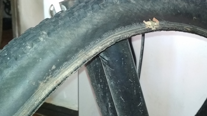

именно оноsparven писал(а): Максис на КОМах,
Кстати,КОМы довольно интересной штукой оказались.Серьезную восьмерку похоже не выправить...Нет,выправить то я ее выправил,но с какими-то запредельными усилиями(прыгал на нем,а он как пружина обратно разгибается
Жесткий сплав.Прыгал на расспицованном,под моим весом не правится.

Что характерно,после вот такого контакта края покрыхи с тропинкой,она замечательно стояла на месте.Подкачал и поехал,красиво виляя кривым колесом.Листик прям зажало между шиной и ободом.
- IMG_20180919_110705 (1024x576).jpg (140.52 КБ) 10925 просмотров

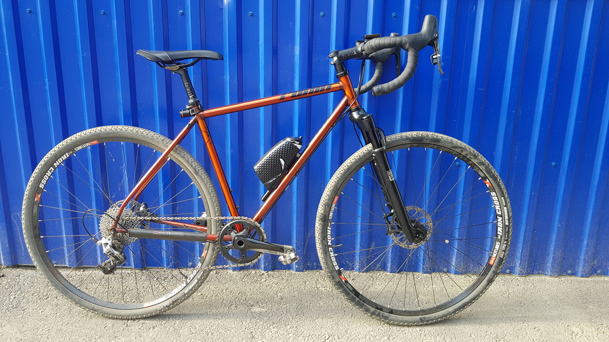

Re: Хочется двухподвес.....;циклокросс.
Я вот например собрал, поездил грэвелкроссполтораподвезззз)))
Люди не лепите крокодилов, 2 недели был в восторге, потом заметил - динамика разгона пропала, встречный ветер сдувать начал т.к. рама на 7 см поднялась. Амортизационный штырь, если на скорости влететь на что нибудь и не успеть привстать - катапультирует 5ю точку из седла.
Вернулся к ригиду, но карбонкитаю (штырь бренд Х карбон и вилка ТайдЭйс с Алика).
- 20190618_172311 (1).jpg (522.03 КБ) 9873 просмотра
- 20190704_231000.jpg (274.37 КБ) 9873 просмотра
