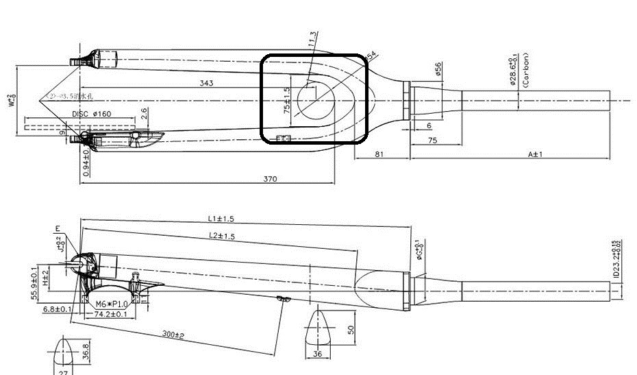

Salexxx
А как узнать макс. ширину покрышки, если продавец дает только чертеж вилки? Поместится сюда 180 ротор?
http://www.ebay.com/itm/29er-Tapered-St ... 2593887bf9
Re: "БЛИЦ-ВОПРОС"
Добавлено: 26 окт 2014, 15:16
KEEPER
Salexxx, видишь на чертеже размер 60 между перьями вилки? Это и есть ширина покрышки. Замеряешь свои покры и сравниваешь.
С соответствующим переходником на вилку встанет даже и 203-й ротор.

Salexxx
KEEPER писал(а):Salexxx, видишь на чертеже размер 60 между перьями вилки? Это и есть ширина покрышки. Замеряешь свои покры и сравниваешь.
Померил длину рулевого стакана - 130мм, а там 75мм. Или я не так понимаю конструктив?

sparven
75 мм это просто длина конусной части вилки, примерно стандартная величина для всех вилок, надо понимать. Рулевой стакан может быть длиннее. Главное, чтобы в районе верхнего подшипника рулевой труба была 1.125.

Salexxx
Имхо если верить чертежу, размер верхней рулевой трубы 2.857 ?
Re: "БЛИЦ-ВОПРОС"
Добавлено: 26 окт 2014, 17:41
sparven
А если умножить 1.125 на 2.54, что получится? Или вопрос не это подразумевал?

KEEPER
Salexxx писал(а):А как узнать макс. ширину покрышки
вот, на чертеже отметил рамкой. Диаметр окружности это и есть ширина покры:

Salexxx
sparven писал(а):А если умножить 1.125 на 2.54, что получится? Или вопрос не это подразумевал?
1.125 это что, диаметр верхней трубы в дюймах? НА чертеже 28.6 мм.
Re: "БЛИЦ-ВОПРОС"
Добавлено: 26 окт 2014, 18:25
KEEPER
Само собой в дюймах, его надо переводить в миллиметры. Только дюйм - 25,4 мм.
