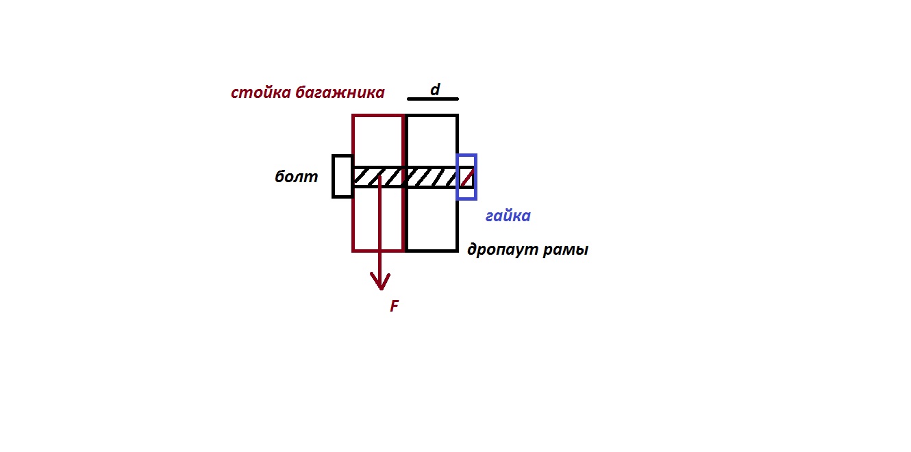

Люди добрые! Извините, что я такой молодой к вам обращаюсь. Очень нужна помощь по сопромату.
На раме крепление тормоза IS. Когда к нему крепится IStoPM, головы болтов мешают нормальной установке багажника. И этим жутко бесят. Раньше я хотел решить эту проблему подбором рамы с постмаунтом, но изучив варианты и цены, понимаю, что перехотел.
Теперь думаю вместо штатных болтов вкорячить туда болты с потайной головой. В моем понимании: резьбы в ушах IS нет, голова болта частично утопится в них, высота выпирающей части болта уменьшится. Но беспокоит хреновая площадь контакта между конусом болта и ухом IS. Может его расточить чуть под конус (ухо)? Что скажете?
- Сообщения: 6058
Re: "БЛИЦ-ВОПРОС"
Сопроматам не обучены, но если площадь ушей позволяет почему бы не расточить. Только не совсем впотай.

- Сообщения: 4520
Re: "БЛИЦ-ВОПРОС"
Ага расзенкуй,но не сильно.Dwoex писал(а):Сопроматам не обучены, но если площадь ушей позволяет почему бы не расточить. Только не совсем впотай.

Знаю и кладу вынужденно. Дрочь это, не хочу так. Итак дрищавые болты крепят багажник, кто только думал над этим?Илья Михайлович писал(а):можно шайбы подложить между багажником и рамой
Я даже знаю, кто это сделаетwowanbezbash писал(а):Ага расзенкуй,но не сильно.
- Сообщения: 6058
Re: "БЛИЦ-ВОПРОС"
сверло, зажатое в руке. Уши, надеюсь, алюминиевые?sparven писал(а):Знаю и кладу вынужденно. Дрочь это, не хочу так. Итак дрищавые болты крепят багажник, кто только думал над этим?Илья Михайлович писал(а):можно шайбы подложить между багажником и рамойЯ даже знаю, кто это сделаетwowanbezbash писал(а):Ага расзенкуй,но не сильно.

Добавлю больше сопромата, уж простите за каракули из mspaint
На картинке изображено крепление багажника к дропауту и сила (точнее, момент), которая стремится выломать болт из рамы. Подтвердите мои опасения, чем меньше толщина дропаута d, тем хуже узел болт+рама воспринимает такую нагрузку. Аналогия с сильно выдвинутым подседелом. Только там подседел ломает трубу, а здесь что будет? У меня дропаут в этом месте тонкий, порядка 5 мм.
И вопрос: может ли добавление гайки с обратной стороны (синий цвет) что-то исправить? Я так понимаю, что нет, т.к. она не соединена с рамой.

Re: "БЛИЦ-ВОПРОС"
Добавление сильно затянутой гайки увеличит трение между стойкой и дропаутом и может помочь тем, что стойка не будет хотя бы пытаться выкручивающе издеформировать дропаут, что при его малой толщине опасно.sparven писал(а): И вопрос: может ли добавление гайки с обратной стороны (синий цвет) что-то исправить? Я так понимаю, что нет, т.к. она не соединена с рамой.

Re: "БЛИЦ-ВОПРОС"
Привари к стойке багажника опору (желтым цветом обозначена) которая будет опираться на дропаут.sparven писал(а):Добавлю больше сопромата, уж простите за каракули из mspaint
