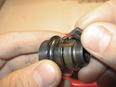

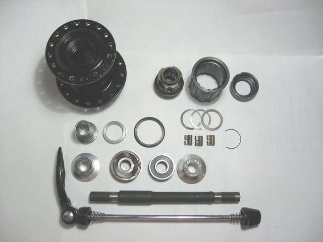

Здравствуйте.
Разобрал заднюю втулку. Там есть пружинка в виде колечка, которая обхватывает собачки и проходит в канавке, которая посередине собачек.
Когда разобрал, то обнаружил на пружинке в одном месте утоньшение, такое ощущение что она в том месте сломаться хочет. Может когда вынимал - это я перегнул, а может она там от рождения такая, т.к. на 3 день после покупки велосипеда щелчки в трещетке пропали (она очень слабо разводит собачки).
Кто в теме, о чем я говорю, не знаете чем ее можно заменить? И где это взять?

Re: "БЛИЦ-ВОПРОС"
да да да
Пружинка во втором ряду сверху, крайняя справа.
Ну или там где хрень с собачками она тоже видна.

Re: "БЛИЦ-ВОПРОС"
у меня есть втулка тоже с таким кольцом на собачках, я не понимаю эту конструкцию. толщина тоже неравномерная, тоже напрягает. несколько раз проскакивали собаки уже.
метод из этого поста не пробовал, но интересно

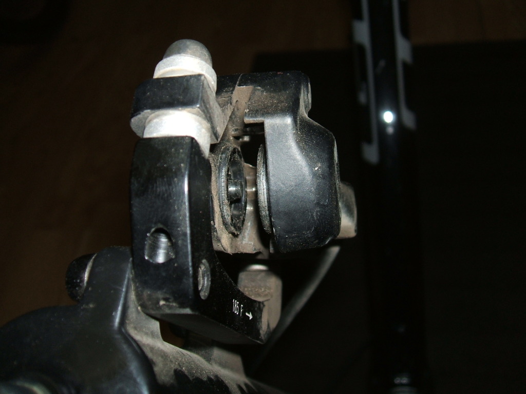

Вопрос знатокам: от поршня jucy 3 отломился держатель колодки-круглая пипка посередине, впринципе работает и так, но при прыжках с бордюра, например, колодка может вылететь, как быть?
фото не моё, прицепил для наглядности

Re: "БЛИЦ-ВОПРОС"
А разве это держатель колодки? Она, вроде бы, пружинкой сверху держится

Re: "БЛИЦ-ВОПРОС"
Во! Спасибо. Точно, пружинка от ключей(а у меня в голове все крутилось, что где-то я видел такие пружинки, а все вспомнить не мог). Буду пробовать.Mazay писал(а):метод из этого поста не пробовал, но интересно
Кстати симптомы точь-в-точь, описанные в этом посте по ссылке, даже фотка пружинки с утоньшением прям копия моей.
А самое нехорошее, повторяю, это то, что трещетка перестала щелкать через 3 дня - неделю после покупки велосипеда, это и была наверное смерть пружинки. Но скорее всего смазка заводская там оставалась и поэтому худо-бедно оно работало. Но спустя год-полтора каждодневной езды, она стала периодически проскакивать. Когда разобрал, то из 3 собачек (из-за грязи и дохлой пружинки) 2 отходили кое-как, а 3 вообще не поднималась.
