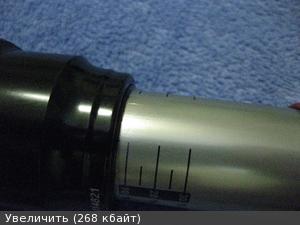

Здравствуйте.
Вопрос вот какой. Продается аммортизатор на dirt.ru
http://forum.dirt.ru/showthread.php?t=303528
На штоке в самом начале есть царапина. Писал автору темы, он ответил, что пальцем она ощущается, но получил каким-то образом в самом начале эскплуатации, а потом проехал 5000 км. т.е. один сезон. Но в то же время утверждает что воздух не травит и ничего патогенного не происходит.
У меня в голове крутятся вопросы: насколько это правдоподобно?
Вот такой вопрос: когда накачиваешь основную камеру аммортизатора, негативная камера тоже накачивается? Или давление в негативной камере создается искусственным путем(ну когда просто одеваешь шток на камеру, поэтому, например, аммортизатор сжимать на велике, чтобы завернуть корпус ибо воздух в негативной камере вкупе с сопротивлением демпфера не дает дотянуть камеру до резьбы).
Просто у меня в голове почему то крутится, что в воздушных вилках когда накачиваешь - накачиваются две камеры негативная и позитивная (конечно же в пропорциях - в позитивной основная часть воздуха, а в негативную какая-то часть). Хотя вот это предположение может быть полное нубство, это так?
Проверить аммортизатор я при осмотре никак не смогу. Может в моих рассуждениях есть где-то ошибка.

накачивается позитивка, с негативкой там они сообщаются через проточку при работе аморта
если со всякими выносными бачками, там не знаю
из-за этой царапины воздух травить не должно, возможно потребуется чаще его чистить-менять масло и иметь запасной пыльник на всякий случай

Re: "БЛИЦ-ВОПРОС"
Спасибо.
А я думал вот как: просто если есть рельефная царапина, то при проходе через пыльник\сальник воздух мог бы уходить из негативной. А соответственно в негативную перетекало бы из позитивной и опять уходило. И так давление бы падало.
А если просто чистить чаще нужно будет - это не беда.
