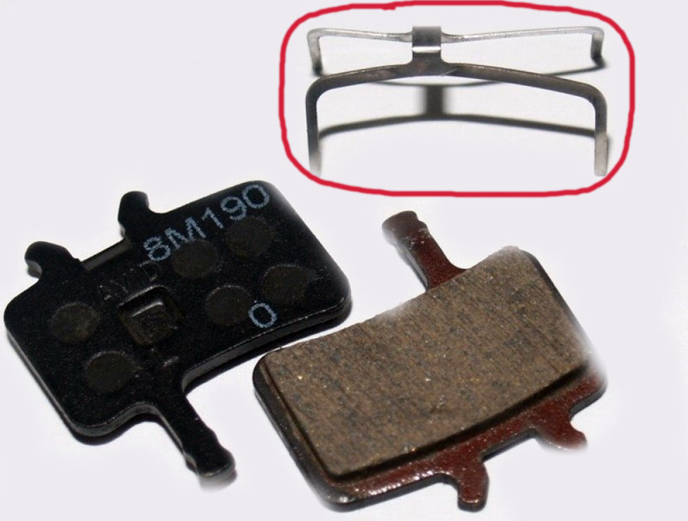

Ни у кого нет лишней рамки, разграничивающей колодки в Avid Juicy 3? У моей усики отломились с одной стороны.
- 131481.jpg (111.15 КБ) 6602 просмотра
