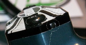

Re: Дисковый тормоз: механика или гидравлика
Зачем может потребоваться на Hope mono mini данная амбразура?
добрая речь - дает добрую судьбу )
- Сообщения: 6058
2 Anckor Да, действительно есть. Только никаких пузырей из него не идет у меня. Может быть надо чтобы бачок находился в своем естественном положении вверху системы. Может быть это клапан для сброса пара, когда жидкость кипит. Может запостить вопрос на веломанию и mtbr.com
- Сообщения: 60
- Зарегистрирован: 08 июн 2008, 09:53
- My bike: orbea replay'08
- Phone: 8-908-130-2007
- Real Name: Игорь
- Откуда: ост. Политех
Таким образом получается, что при нажатии на ручку тормоза (только вынутого из коробки) из бачка уже выдавливается какой-то воздух (что подтверждает запузыривание, скопившейся жидкости). Видимо это отверстие предназначено для отвода остаточного/случайного воздуха или отработанных паров DOTа))) за счет давления при нажатии ручки тормоза. ИМХО
А запузыривание было скорее, потому что коробку положил неудачно (калипер оказался выше рукоятки, вот под давлением и малость затекло). Сейчас вытер насухо и вроде бы вопрос отпал сам собой ))
