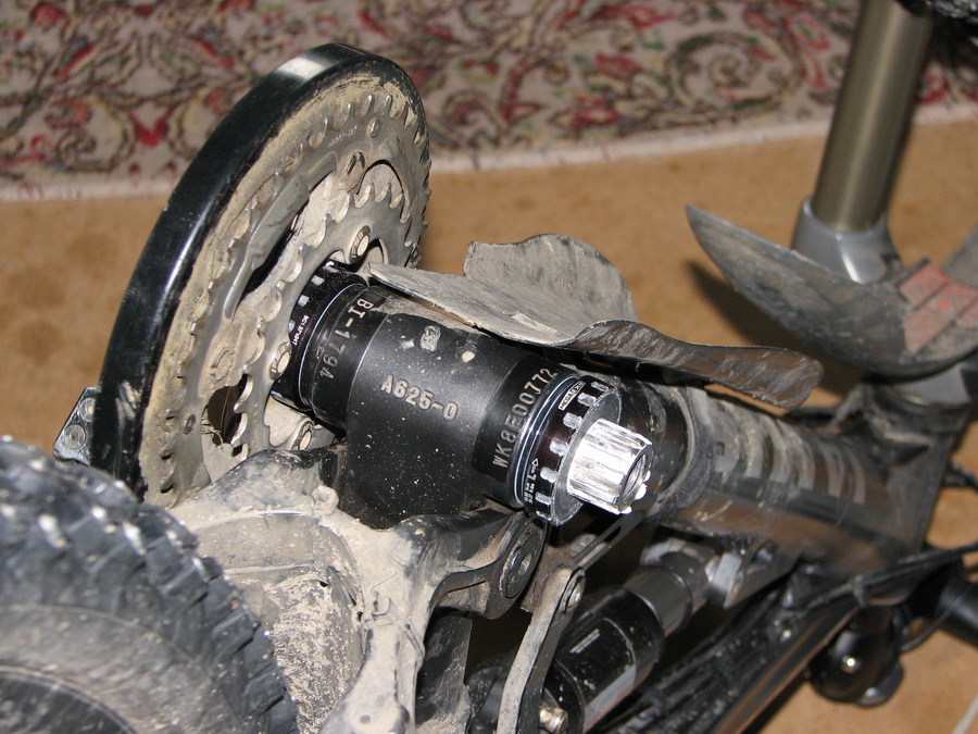

4. Выкручиваем чашки каретки из кареточной трубы рамы, воспользовавшись ключом для съема каретки с внешними чашками.
Ту, какая изображена на фото ВЫкручиваем ПРОТИВ часовой стрелки, как обычно. Чашку же с противоположной стороны ВЫкручиваем ПО часовой стрелки.
