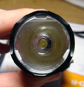

Теперь приступим к обзору самого фонарика. Они (фонари) пришли ко мне в простой белой картонной коробочке, завернутые в «пузырчатую» пленку, сберегающую фонарь от повреждений. На коробке одна единственная надпись шариковой ручкой - UF C2. Внутри коробки сам фонарик и ремешок на руку. Сразу видно, что сделан фонарь очень качественно, однако сборка не супер. Спешили, видимо, китайцы, когда его собирали… еще бы, столько заказов от веломаньяков! ;) Поэтому, если хотите быть полностью уверены в надежной работе своего нового света, не поленитесь и пересоберите фонарик. Как? – Об этом я расскажу позже.
Возвращаемся к фонарю. Алюминиевый корпус, очень хорошо загермеризированный резиновыми уплотнительными кольцами в каждом месте соединения деталей фонаря. Топить его не пробовал пока, но, думаю, этот тест он выдержит легко.
Внутри мощный светодиод Cree Q5 (Световой поток 200-210 Лм при токе в 1А через диод), драйвер питания, кнопка включения/выключения и один литий-ионный аккумулятор (приобретается отдельно) типоразмера 18650 (напряжение 2.7 В, емкость 2500 mAh)
Фонарик С2. Вид сбоку
Фонарь С2. Вид спереди

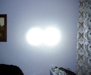

Мне повезло, оба фонаря засветили сразу, но один из них все же помаргивал при тряске. Как оказалось потом, дело было в плохом контакте выключателя с корпусом фонаря. Даже днем было видно, что фонарик светит очень ярко. Фотки, сделанные вечером и сравнение его с моим первым велофонарем WesternPoint на 5-ти «суперярких» светодиодах с фокусирующими линзами, его доработкой мощным ваттным светодиодом от HP. Думается, результат на лицо.
Фонарь Western Point 5 LED

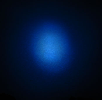

Модифицированный WesternPoint - полная мощность
Один UltraFire C2
Один UltraFire C2
Два UltraFire C2
Два UltraFire C2

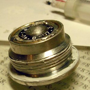

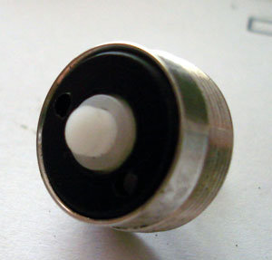

а) задняя крышка фонаря с выключателем. Обычно здесь и есть плохой контакт выводов выключателя к корпусом фонаря. Как избавиться от этого, смотрим в приведенной выше статье и на фотках.

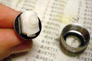

Кнопка включения фонаря в разобранном виде

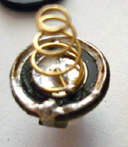

Доработка кнопки - надо немного сточить по толщине пластиковый изолятор.
Припаиваем как следует пружину и немножко модифицируем контактную дорожку
Кнопка включения в сборе. Китайцы почему-то не хотели  прикручивать уплотнительную шайбу

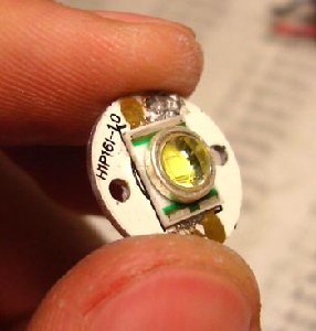

б) места припаивания проводов к контактным площадкам светодиода. Такое ощущение, что жадные на олово китайцы еще и изрядно торопились во время пайки. Аккуратно облуживаем их (проверяем наличие термопасты под светодиодом – см. след пункт),
Светодиод Cree Q5
Светодиод Cree Q5
Cree Q5 На контактной площадке обязательно должна быть термопаста
контактные площадки светодиода (осторожно, не перегрейте его!) и припаиваем все как следует.

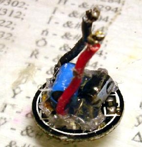

Драйвер питания светодиода. Контакт проводов с площадками драйвера  обычно хороший
Светодиодный модуль фонаря. Ненадежный контакт драйвера с корпусом модуля

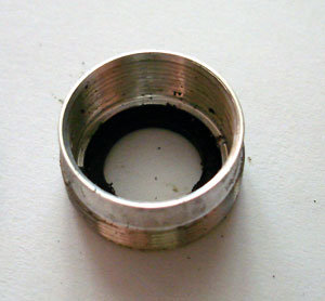

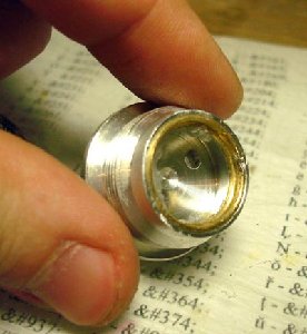

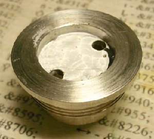

в) места контакта центрального блока (светодиод + драйвер) с корпусом фонаря. Здесь нет, но не помешало бы наличие термопасты. Светодиод греется, поэтому хороший теплоотвод будет только во благо.
Корпус модуля. Опять же необходимо наличие термопасты в месте установки светодиода
Модуль в сборе. Драйвер припаян надежно. На места контакта модуля с корпусом фонаря нанесена термопаста
г) места пайки дорожки драйвера к корпусу центрального блока. У меня все висело на одной маленькой, ууузенькой оловянной сопле (сорри за французский). Не забывайте, вам потребуется флюс для пайки алюминия (стоит недорого в магазине радиодеталей у Электроники).
Перед сборкой проверяем работоспособность модуля (светодиод + драйвер) – просто, соблюдая полярность (!), на короткое время подключаем аккум. Если светит, отлично, можно собирать дальше. А дальше закручиваем модуль в корпус фонаря, прикручиваем остальные детали (объяснять не буду, т.к. очень просто) и проверяем работоспособность фонаря в сборе. Светит – отлично – фонарь переделан. Ежели нет, то (при условии работоспособности модуля светодиод + драйвер) прежде всего проверяем места, где мог быть нарушен электрический контакт – контакт модуля и фонаря, задняя крышка с кнопкой… У меня все заработало сразу.

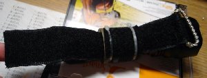

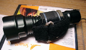

Здесь на самом деле все просто: в основу крепления были взяты обычные липучки, которые можно встретить на одежде или обуви. Метр таких липучек шириной 20 мм стоит всего 15-16 рублей. Покупался в магазине Ренессанс, что на углу пересечения Кольцовской и Плехановской.
Сначала было изготовлено основание на руле. Все очень просто – я отрезал «липучечную» ленту нужной длины и той же длины двухсторонний скотч. Сначала приклеил на руль скотч (он будет немножко смягчать вибрации и что еще важнее – не давать фонарю провернуться вокруг руля), а затем поверх него проложил полоску липучки. Т.к. пришивать и клеить больше ничего не хотелось, то вся конструкция была закреплена при помощи одного пластикового хомута.
Дальше – само крепление на фонарик. На одном из форумов вычитал, что неплохо подходят для этого старые грипсы с руля. Чтож, почему бы и не попробовать, тем более, что мои старые грипсы идеально подходили к диаметру фонаря – достаточно легко на него налазили, но в то же время сидели плотно. Лента же, с помощью которой фонарь должен крепиться к рулю, была сшита из различных по типу липучек (с крючочками и ворсинками). Кольцо, через которое прокидывается лента, было спаяно из 3-х скрученных вместе медных жил электрического кабеля. Готовая лента пропущена между грипсой и фонарем, а потом закреплена с помощью двух пластиковых хомутов. Итого, на изготовление креплений ушло под 3 часа. Думается, совсем немного, т.к. это был первый опыт изготовления подобных креплений.
Пока креплениями доволен: фонарь сидит прочно, не дергается во время езды и не проворачивается. Время установки двух фонарей на руль – минута и еще секунд 15 на регулировку угла фонаря.
Крепление фонаря к рулю

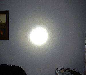

Часть 5Реальный тест-драйв
Добавлено: 22 апр 2008, 09:30
tda2030

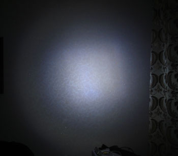

Собственно, описывать тут нечего особо… скажу лишь, что фотка делалась в темноте на 9-шной роллерной трассе с одинаковыми настройками фотоаппарата для каждого снимка (вот только балланс белого был на авто). Сначала хотел сделать фотки в нарастающей последовательности качества света (мой старый фонарик, один С2, два С2), но т.к. был не один, все позабывал и сделал всего несколько снимков с одним и двумя включенными С2. Расстояние до «мишени» 30 шагов. Режим фота – ночная съемка. Снимки корректировал в Шопе, чтобы было максимально (мое ИМХО) схоже с действительностью.
Один С2
Один С2
Два С2
Два С2
Теперь я понимаю почему на меня ругаются водители :)
