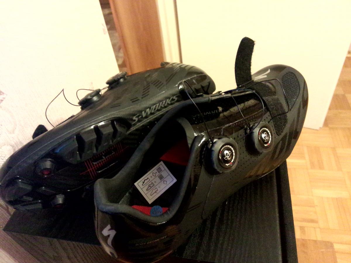

после многолетнего использования мягкой обуви начал ездить в ботах s-works xc ходить да... не удобно, но эффективность вкручивания заметно подрослаKEEPER писал(а):На МТБ всегда катал и катаю в мягкой обуви, и горя не знаю. И крутить удобно и ходить.
Так что тут дело индивидуального вкуса каждого, как с седлом.

Re: "БЛИЦ-ВОПРОС"
Alexein64, какие впечатления от системы BOA?

У меня примерно так и люфтит. С 2010 года. пробег - хз. Тыщ мож 20. Периодически перебираю втулки, но барабан не снимал ни разу. И не буду, пока не будет явных на то причин или позыва к рукоблудию. Я не перфекционист. меня этот люфит не беспокоит. Оне не влияет ни на накат, ни на что либо ещё критичное.sparven писал(а):Это уже много. Вообще шиману по-хорошему перебирать надо бы раз в год, если хочешь долгой взаимной любви. Ну или раз в два, смотря как ездить.
Современно, модно, молодёжно. Но надо иметь в запасе пару крутилочек, ибо они периодически могут дохнуть. ещё они не годятся болотингаmps0 писал(а):Alexein64, какие впечатления от системы BOA?

Re: "БЛИЦ-ВОПРОС"
удобныеmps0 писал(а):Alexein64, какие впечатления от системы BOA?
