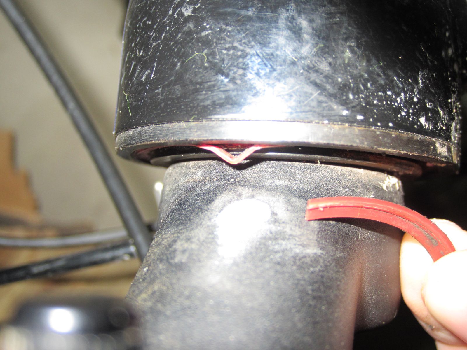

Vinsent
Сломалось пластиковое колечко в рулевой.
Рулевая собрана (не мной) на новой раме. Пробег 70км.
Кто виноват? Что делать? :unknown:

sparven
Пыльник подшипника что ли? Там промы или насыпь? В любом случае, можно забить и катать, почаще вычищая и смазывая низ. Можно попробовать вкорячить подходящий о-ринг или найти похожее колечко.

VladimirI
это с опорного кольца оторвался пыльник. Виноват тот рукожопый, который набивал это кольцо , вместо аккурат ной напрессовки. на фото какая то щель , которой там по идее и вовсе не должно бы быть. А может и не с кольца тогда , а действительно пыльник подшипника. тогда надо менять , говнище туда набьется и подшипник заклинит.

VladimirI писал(а):это с опорного кольца оторвался пыльник. Виноват тот рукожопый, который набивал это кольцо , вместо аккурат ной напрессовки. на фото какая то щель , которой там по идее и вовсе не должно бы быть. А может и не с кольца тогда , а действительно пыльник подшипника. тогда надо менять , говнище туда набьется и подшипник заклинит.
Понял, спасибо. А ведь меня предупреждали, что в Триале иногда плохо собирают рулевую :(
