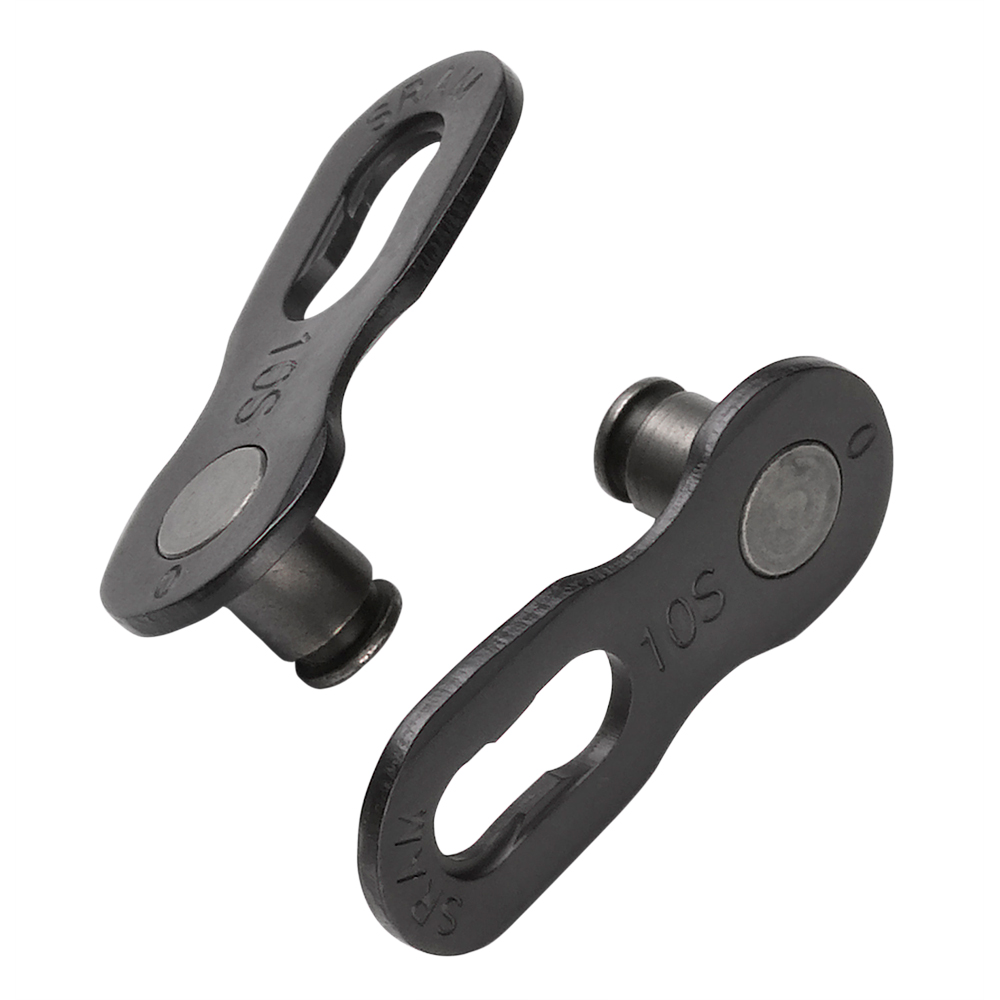

Re: "БЛИЦ-ВОПРОС"
Какие замки подходят к цепи?
Цепь
SRAM PC 1031. 10 speed. With Power Link. PN: 92.2711.114.105
http://www.bike-discount.de/en/buy/sram ... peed-40549
Замки
SRAM. Chain Link Connectors Power Lock. 10-speed. PN: 85.2737.270.074
http://www.bike-discount.de/en/buy/sram ... peed-28207
WIPPERMANN. Connex Link. 10-speed. PN: CO-10
http://www.bike-discount.de/en/buy/wipp ... ains-32673
С одной стороны, SRAM замок заявлен только
Suitable for:
Power Chain 1070
Power Chain 1090
и есть ответ ТП о том, что c 1031 они не совместимы.
С другой, у SRAM других 10-speed вариантов нет.
Собственно русло беседы с ТП шло в таком ключе SRAM 1031 + PowerLock > These chain link connector is not compatible for the chain. > SRAM 1031 > Unfortunately, we have not a connector for the Sram 1031 in our webshop. > Connex > This will be fit to each other.
В общем, как на практике? Пасиб.

Re: "БЛИЦ-ВОПРОС"
ИНогда полезно пытаться заставить себя подумать.
Любой замок на 10ск цепь. Даже вот такой http://www.veloforma.net/components/drive/chain_lock
