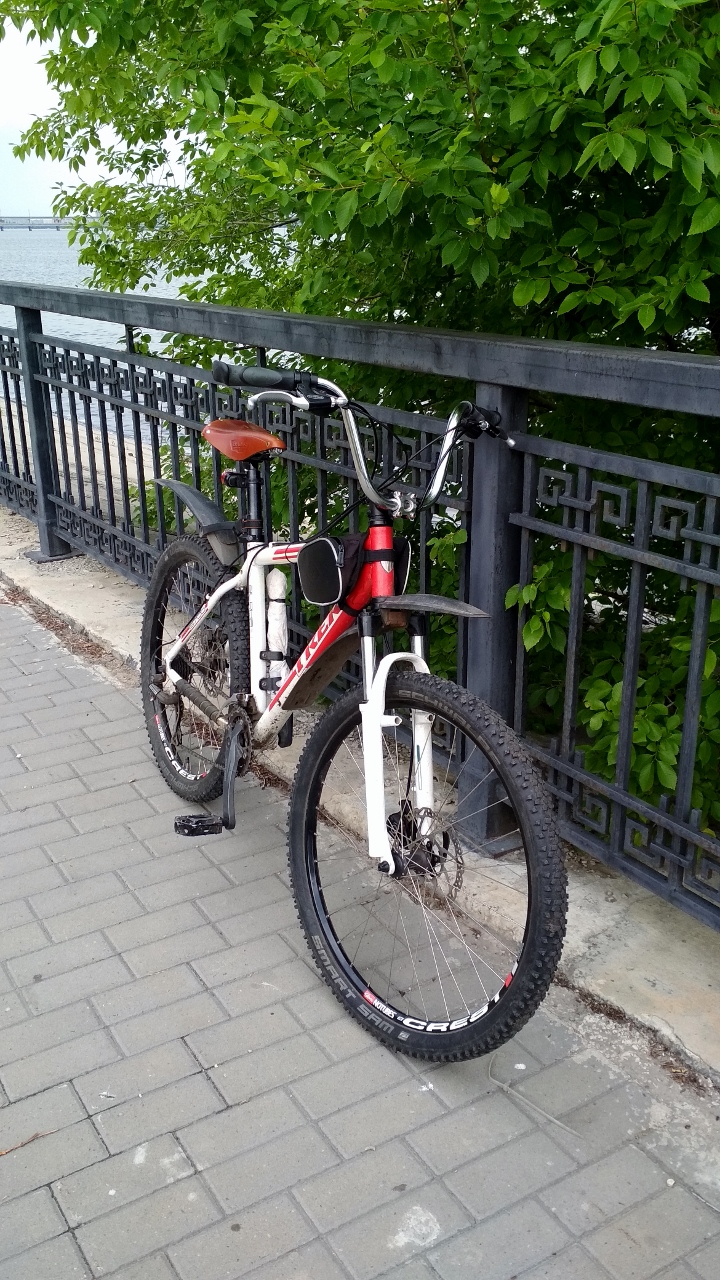

Идет тестовая эксплуатация ИЗДЕЛИЯ.
Первый вывод:прямая посадка полностью разгружает руки и позвоночник в грудном и шейном отделах...Кто-то скажет:Ну и что?.Кто-то скажет:Так вот же что мне надо было,чтобы получать удовольствие на велике,а не мучиться болями в руках и шее...
Второй вывод:в режиме покатушек средняя скорость не уменьшилась.Педалируется вполне нормально.

Тросики не порвешь при поворотах?
На нем к месту смотрелась бы ригидная хромолевая вилка. Но все это не для скорости, а для комфорта при катании неспешном. Наиграешься переделаешь взад )))
А пока ищи себе раму другую, руль ты уже нашел, начало положено :)

Тросики в упор.Не решил еще переделывать тросы или вертать все взад.Понравился эксперимент...
Ригид не хочется.Сейчас это как бы мой старый добрый "Салют",но на современном технологическом уровне.Амортизация,диапазон скоростей,легкие бескамерные колеса,дисковые шимано-тормоза.Кайф в натуре 8) .

Тут спицы баттированные,а ты говоришь ригид...

только на горки хрен заедешь - люто козлит
я себе всего лишь ставил райзер, вынос с высоким подъёмом и вилку распушил на пару см - в итоге вставал на дыбы там, где раньше заезжал без проблем
но и низкая посадка ни к чему хорошему не ведёт, так что поставил палку обратно, вынос оставил, возможно вилку ещё задушу
а в целом понял для себя, что руль и седло должны быть на одном уровне, идеальный компромисс

Согласен,если нет другого вела для лазанья по лютым горкам-тропинкам,то не надо уродовать свой МТВ.
Подъемы в пределах разумности въезжаются.
Рулится прикольно.Перед разгружен,зад придавлен....Перед заныривает,а задком можно азартно юзить не вставая с седла.

Ну тут же можно на случай спорт режима нижний хват попрактиковать. А ещё монстры умудряются за корону держаться. Я несколько раз порывался пробовать, но как-то ничего не получалось.

На Салюте так гонял,но тут руль не удачный в этом смысле,узкий внизу...Не понимают щас нихрена,как рули делать.

А если V-образный хват перевёрнутыми руками за "вертикальную" часть?

Или я не понял "нижний хват"?
Голову в междурулье,руки снизу за грипсы?Взял на заметку...

Ну вот!Игрушка заиграла разными гранями.

Надо искать шоссейную обмотку. И непременно коньячного цвета, под седло :)
