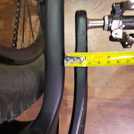

Добавлено: 18 июл 2017, 00:06
ivank
Возник такой вот блиц-вопрос. Будет ли работать система 2х11 Shimano XTR FC-M9000 XC 38/28 (https://www.bike-discount.de/en/buy/shi ... -28-220727) с 10-ти скоростной остальной трансмиссией XT? Варианты ответов:
- будет
- не будет
- будет, но плохо.
Система эта прельщает небольшим Q-фактором (158 мм). Почему-то под 10 скоростей шимано таких не делает (или я ошибаюсь?)
Спасибо!

VladimirI
шатунам все равно сколько там у тебя звезд сзади. передние звезды естественно тоже поместятся в цепь без проблем. звезды такие здоровые правда на кантрийнике непонятно зачем , а заменить - так там 96 BCD , под который не так много альтернатив.
И ты уверен, что 158 тебе не будет тереть по перьям ? Цена какая то конская, вполне можно срамовский карбошатуны под GXP с таким BCD найти дешевле , поскольку неликвид.

ivank
VladimirI писал(а):звезды такие здоровые правда на кантрийнике непонятно зачем
38-я мне нужна спереди, я иногда использую байк не по назначению :oops: Я бы выбрал 38/24, но XTR такого не предлагает, хз почему. А вот заменить 28-ю на 24-ю получиться? Есть же ведь 24-е звезды - https://www.bike-discount.de/en/buy/shi ... wg_id-5252, но почему-то шимано говорит, что они только для системы 34/24.
VladimirI писал(а):И ты уверен, что 158 тебе не будет тереть по перьям ?
Сейчас у меня q-фактор 175 и зазор по сантиметру в самом узком месте:
зазор
зазор
(175-158)/2 = 8,5. То есть, если толщина шатуна одинаковая, то зазор уменьншится на 8,5 миллиметров. Прям впритык получается. Посмотреть бы, померить их вживую..
VladimirI писал(а):срамовский карбошатуны
А они подойдут к шимановской каретке без проблем?

sparven
ivank писал(а):А они подойдут к шимановской каретке без проблем?
Как раз не подойдут совсем
Что касается совместимости звёзд, есть же в некотором смысле "ёмкость" и у переднего переключателя. Шимановские переклюки рассчитаны на разницу в 10 зубов между звёздами, если её увеличить, проблемы могут быть. Ну и зоны сброса-заброса могут не совпасть.

ШАфёр
ivank писал(а): А вот заменить 28-ю на 24-ю получиться?
Мой опыт:
я езжу на двойнике 22-36,диапазон устраивает для найнера,но:
сделан геттодвойник из тройника и пришлось оставить большую звезду в качестве рокринга(спилил зубья болгаркой,саму звезду не захотел оставлять-штаны об нее только рвать),без рокринга не удавалось настроить заброс на 36-ю звезду-или не переключалось или сбрасывало цепь наружу :( .Да и на малую еле настроил-норовит перебросить через звезду...
И еще,не очень понятно,зачем шатуны впритирку к раме?Легкая погнутость шатуна(не дай бог,конечно)и банально протрешь раму ,пока до дома доедешь.
И на нестандартный BSD сознательно переходить... :unknown:

sparven
В стародавние времена +12 для Шимано было стандартом. А с переходом на 11 они стали делать двойники +10. Быть может, я несколько усугубляю, практического опыта не имел. А ещё, быть может, стоит поставить туда 10ск передний переклюк. Но проблема с зонами сброса/заброса остаётся.
И ещё. Шатуны, как и перья, будут гулять под нагрузкой. 1.5 мм или сколько там зазора - это же ни о чём. Может вопрошающему лучше искать срамоту с 168мм? У них 38/24 вроде бы даже родной стандарт.

VladimirI
ivank писал(а):Сейчас у меня q-фактор 175 и зазор по сантиметру в самом узком месте
я не про расстояние шатунов до рамы .а про расстояние звезд , оно тоже уменьшится
каретку поменяешь на GXP конечно.
у меня 36-22 много лет работает без проблем

ivank
Сейчас у меня система XT 38/24, разница +14, переключается все нормально. Только нюанс в том, что 38 звезды есть разные - для малой звезды на 24 (тип AM):
https://www.bike-discount.de/en/buy/shi ... /wg_id-429
Для малой звезды 26 (тип AK):
BCD у них одинаковый. Чем вот они отличаются? Пофилем зубов в зонах переключения?
На какие же, интересно, рамы расчитывала шимано, выпуская XTR систему с Q-фактором 158? На шоссеры, что ли?.. Вроде у меня не фэтбайк)
Решением может стать покупка педалей с короткой осью:
https://www.bike24.com/1.php?content=8; ... 5B424%5D=1
Правда, тут тоже есть сомнения, не будет ли внутрення часть туфли в районе пятки задевать об шатун..
А вот что негуманных денег стоит, так это вот это:
https://www.bike24.com/1.php?content=8; ... B7297%5D=1
Тут и 38/24 есть, и q-фактор подходящий вроде. Только чейнлайн почему-то больше шимановского на 0,7 мм.

ivank
VladimirI писал(а):а про расстояние звезд , оно тоже уменьшится
Ну чейнлайн там заявлен, как и у меня сейчас - 48,8.

Sergeich36
ivank писал(а):Прям впритык получается. Посмотреть бы, померить их вживую..
ты будешь пяткой задевать перо иногда
