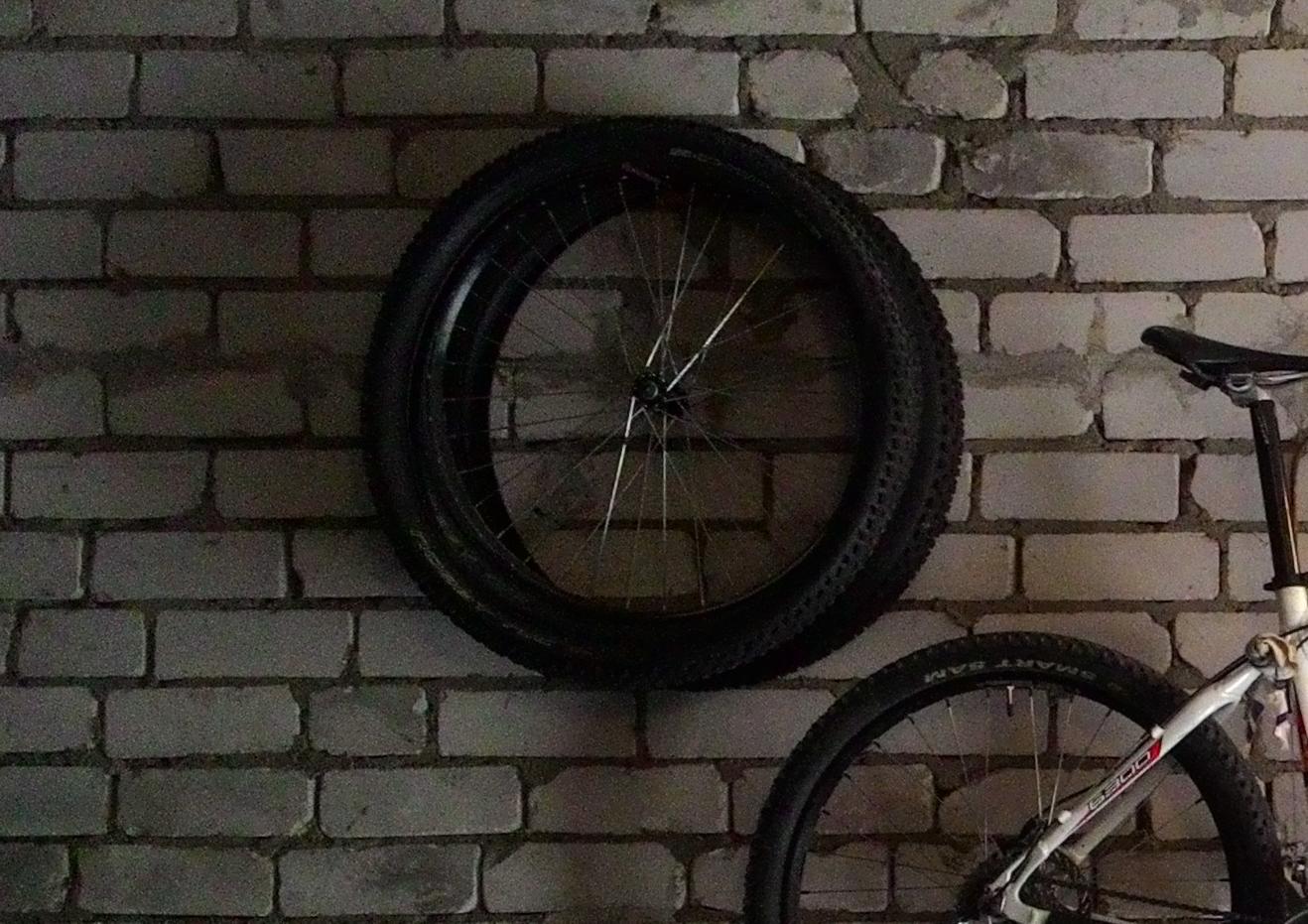

Здравствуйте. Вопрос: стоит ли обрабатывать складные покрышки, как горные, так и шоссейные для хранения зимой какой нибудь специализированной смазкой, например, силиконовой? И в каком виде лучше хранить? Складывать, скручивать, бросать в угол не хай сэбэ? Койяки на подсознательном уровне нацепил на Кресты во избежание складок и трещин.
Re: "БЛИЦ-ВОПРОС"
Добавлено: 05 дек 2017, 14:21
sparven
Дим, они годами лежат на складах и в магазинах в сложенном и стянутом виде, и ничего. Конечно, если у тебя много места, времени и вилсетов, оптимально будет хранить надетыми на колёса, с небольшим давлением, вертикально и раз в неделю поворачивать, чтобы сменить пятно контакта.

И охота заморачиваться!? Потом еще каждые 2 недели подкачивать )))
Висят у меня на гвоздике в гараже вот так, и в жару, и в холод
Ни одна покрышка еще от растрескивания и осыпания не ушла. Основные причины утраты - порезал/стер/надоела-отдал
