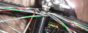

Rom
Объясните, почему в трёхкрестовой спицовке третье пересечение (считая от втулки) делается с перехлёстом, тем самым изгибая обе спицы.
Разве это не отрицательно влияет на регулирование натяжения из-за сгибаемости?
вотъ
вотъ
у Шелдона Брауна есть в статье:
Первые два пересечения эта спица должна пройти снаружи "хвостовых" спиц. Последнее пресечение должно быть с перехлестом, то есть эта спица пройдет изнутри "хвостовой" спицы. Вам придется изогнуть эту "лидирующую" спицу, чтобы она прошла с сзади "хвостовой" спицы.
и на ВелоПитере:
Первая натяжная спица пересекает три уже набранных приводных спицы (считая только те которые относятся к одному фланцу). Каждая натяжная спица должна проходить снаружи от первых двух пересекаемых ею спиц и внутрь под третью пересекаемую.
но зачем - не пишут.
Re: "БЛИЦ-ВОПРОС"
Добавлено: 07 мар 2010, 21:49
Dwoex
При разгоне или торможении в колесе работает половина спиц - те которые работают на растяжение. Перехлестом достигается некоторая подгрузка нерабочей группы - той половины спиц, которая в этот момент работает на сжатие, и, таким образом повышается боковая жесткость колеса. Это в случае заднего колеса и дисков. На переднем колесе и на обоих колесах при вибрейках на привод работает одна и та же половина спиц, но сказанное все равно справедливо. На вес работают естессно все верхние спицы, по половине из обеих групп.
