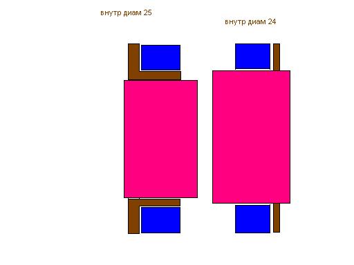

Итак, наконец-то исдох один из подшипников в каретке, на подвесе (банально заржавел). Дождался я. :(
Хватило его на 2 полных сезона лето-зима. Была вода, говны, мойка, довольно частая мойка байка, разок перебирал подшипники в каретке, перенабивал смазкой, чистил.
Снял я кареточные чашки и обнаружил, что один из подшипников заклинило. Вынул из подшипника пыльник и иглой растормошил шарики, все завращалось, но это конечно не дело, его, да и не только его, а оба пошипника пора все же менять. Пришла им пора отправиться на покой.
Завтра пойду в подшипник.ру за новыми, а пока выяснил следующее.
Всем известны пластиковые хрупкие накладки в каретке, защищающие подшипники от попадания грязи, так вот, у меня система FSA МТБ на подвесе, и шоссерная на шоссере, и каретки соответственно тоже разные, а я еще думал, в чем же разница (внешне-то одинаковые).
В общем, разницу нашел все же.
Отличие шоссерной каретки от МТБ конкретно для FSA (для иных моделей не знаю) в разных внутренних диаметрах подшипников. У шоссерной каретки - внутренний диаметр подшипника 24 мм, у МТБ каретки - 25 мм.
А все вот почему.
Как известно, на МТБ-каретках пластиковая хрупкая вставка не только закрывает подшипник сбоку (снаружи), но и входит внутрь него. И ось системы встает во внутреннюю часть подшипника не на металл, а на этот пластик внутри, и ходит соответственно по пластику.
В шоссерной же каретке ось входит и садится непосредственно на метал внутренней обоймы подшипника, а пластиковая вставка там защищает лишь боковую внешнюю стороны подшипника, а внутрь не входит (я когда ее вынул, то сильно этому удивился, полагал, что отломил ее, думал тоже будет пластиковый цилиндрик внутри, ан нет).
Вот, в разрезе схематично попытался изобразить на рисунке:
где синим обозначена внутренняя обойма подшипника, розовым ось системы, коричневым пластиковый хрупкий пыльник. Соответственно слева МТБ-каретка, справа шоссерная.
Так что разница все же есть.
Теперь займусь перепрессовочным колдунством. :D

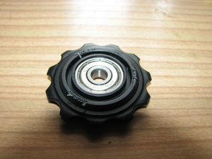

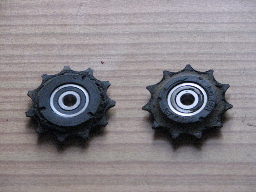

Сегодня еще раз взглянул на ролики заднего переключателя, и обнаружил, что они уже порядком «съедены», и что их надо менять.
Промы в роликах тоже уже были полностью убиты (за 3 теплых сезона и 2 зимы…, пора бы уже, да).
Что ж, менять, так менять.
И посему (вот вам новая инструкция) :) :

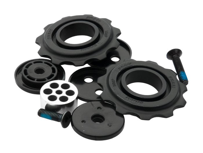

КОЛХОЗИМ НОВЫЕ РОЛИКИ НА ЗАДНИЙ ПЕРЕКЛЮЧАТЕЛЬ SRAM X0.
Месяцем ранее я уже знал, что ролики в переклюке когда-то менять придется, в любом случае, и, полистав «Чейн», не нашел там ничего подходящего. Вернее, конечно же, подходящие ролики были, от SRAM, для перклюка X0, но вот стоят они там…, так что ну их нафиг, за такую цену (45 $).
Мы пойдем другим путем. :)

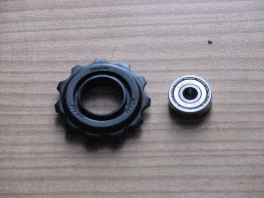

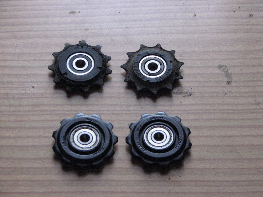

1. В итоге, были заказаны ролики тоже на переключатель SRAM, вот только не Х0, а SX4 подешевле (за 11$).
А какая разница? Нам ведь требуются только сами пластиковые ролики.

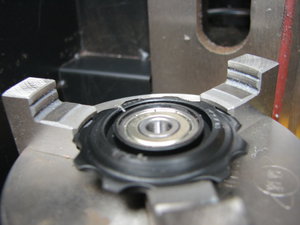

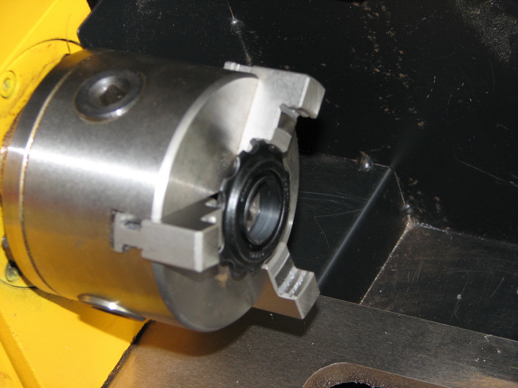

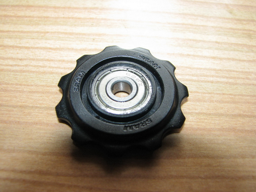

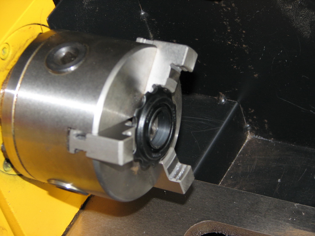

В роликах на Х0 стоят промы (6*17*6), в купленных уже есть под них отверстия, для полного счастья не хватает только новых промов. Ни вапрос. В подшипник ру взял недостающие промы, правда, (6*19*6). Факт несоответствия внешнего диаметра обнаружил уже дома, и вроде как появилась проблема. Но разве? По-моему, так и проблема - не проблема. :)

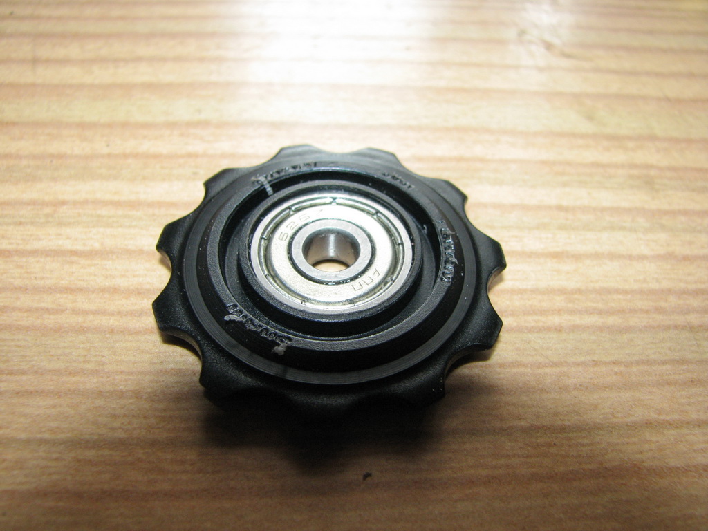

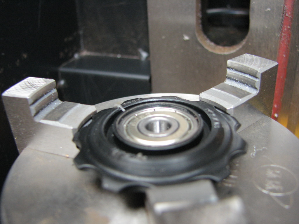

2. Всего-то надо чутка потокарить, и все проблемы решены. Отверстия в роликах растачиваем под требуемый диаметр 19 мм, и остается просто запрессовать в ролики промы.
3. Все, ролики а-ля Х0 готовы, осталось их установить вместо старых.

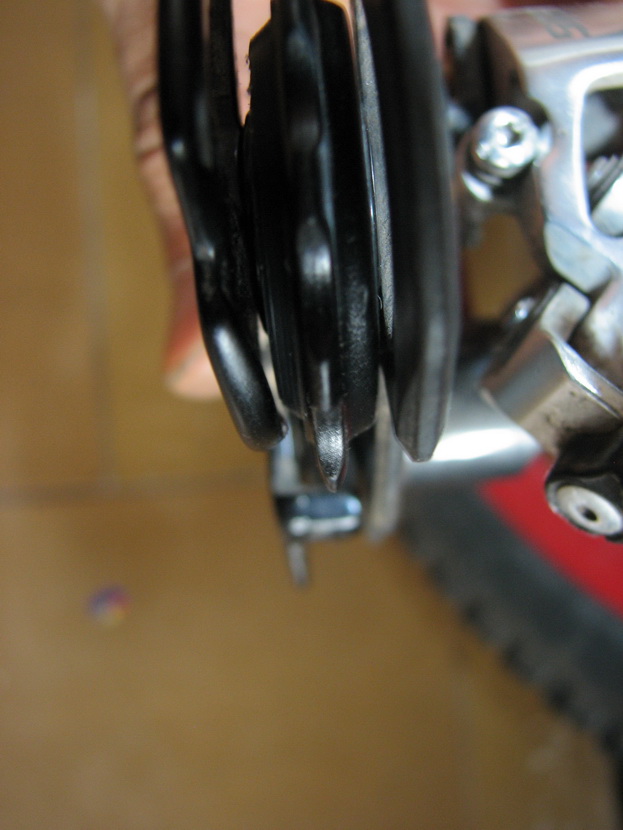

4. Установил верхний ролик, крутнул - все работает. Установил нижний ролик, крутнул – ничего не работает. Вращается туго, и где-то трет.
5. Осмотрел все и причину нашел. Оказывается, алю лапка в перклюке Х0 снизу чуть загнута, а ролик оказался чуток широковат в одном месте.
6. Опять проблема? Да ну, разве? :) Снова зажимаем ролик в станок, и срезаем лишнее.
было
было
стало (лишек срезан)
7. Вуа-ля. Все, ролик можно ставить на место. Поставил, крутнул – ура, заработало. Как там и стоял. Теперь ничего нигде не трет и не цепляет.
загнутая алю лапка слева терла о ролик, теперь все ОК
