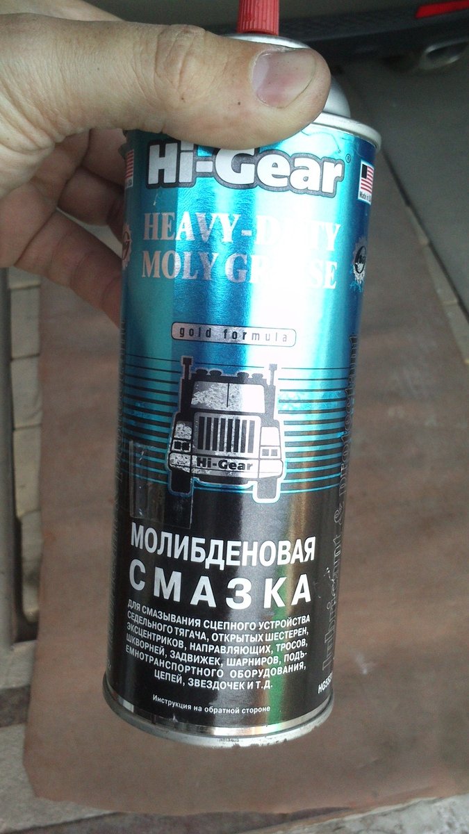

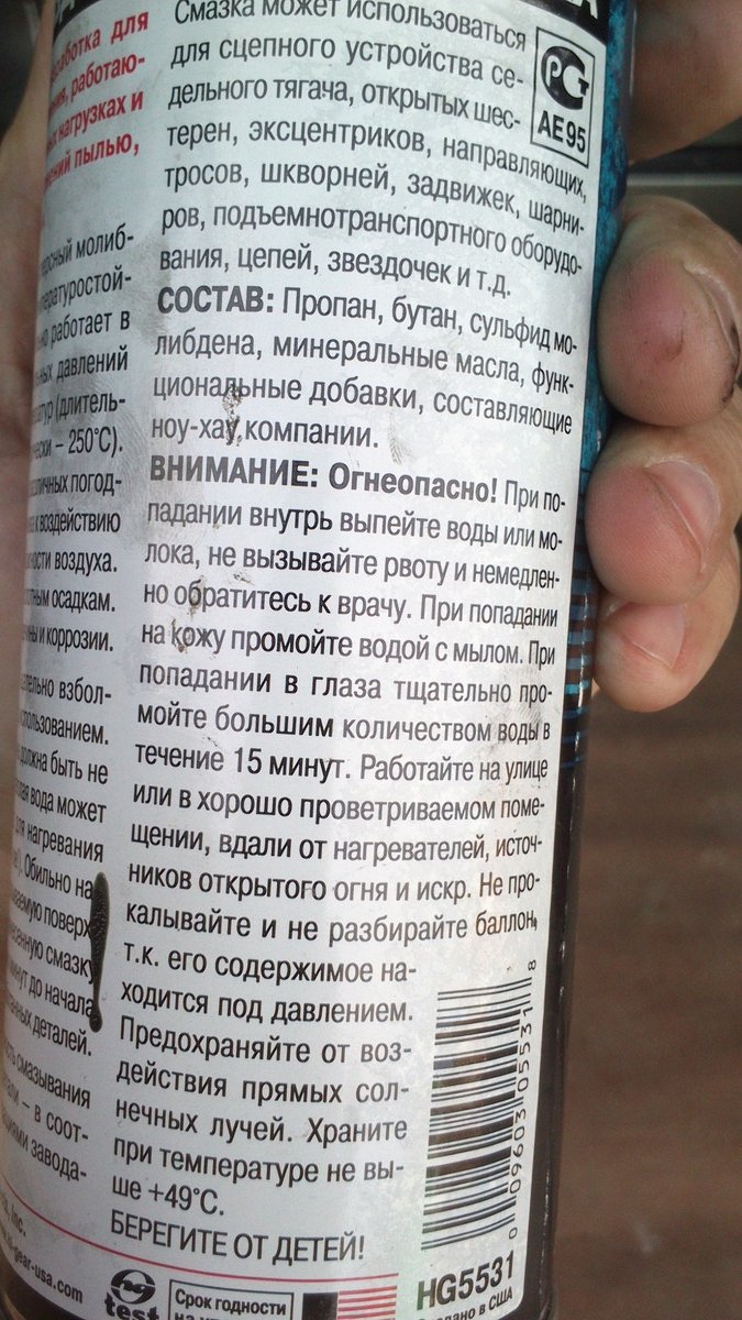

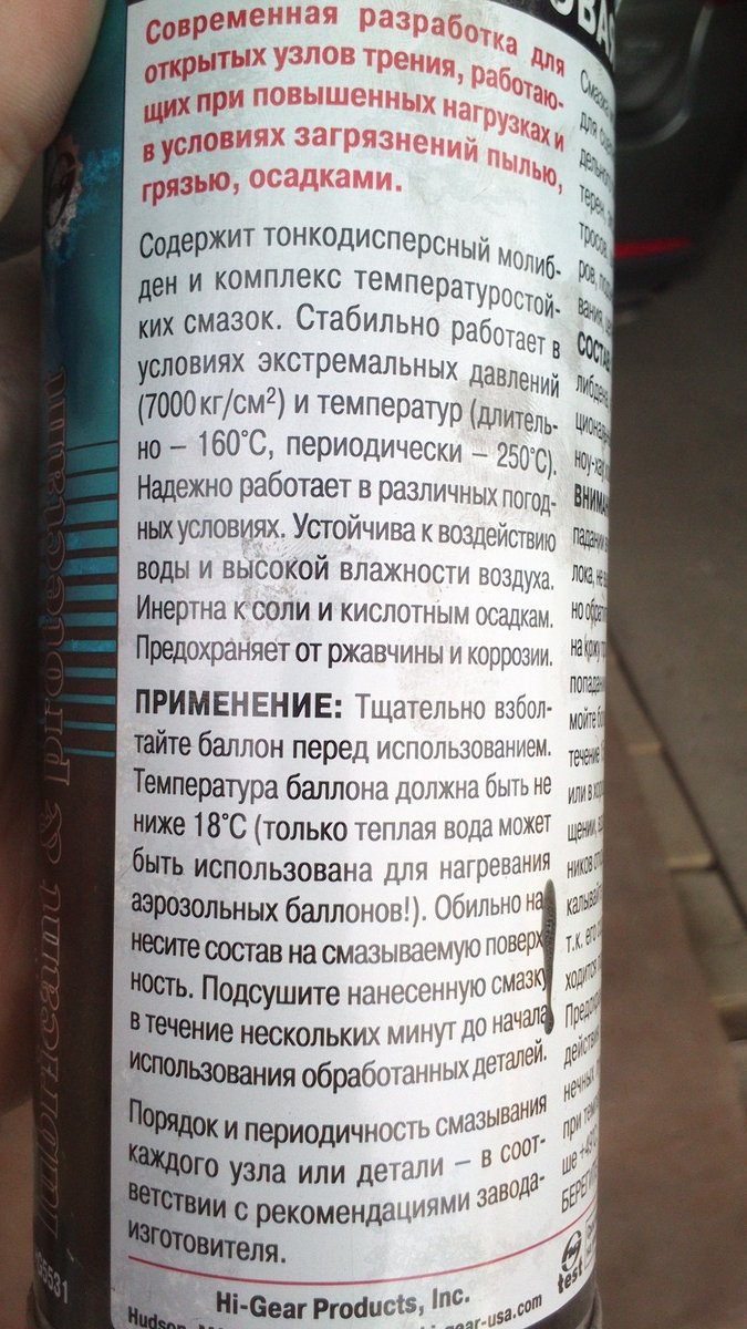

Кончилась смазка для цепи и мне на глаза попался балончик молибденовой смазки Hi-Gear, когда то давно купленный для других целей

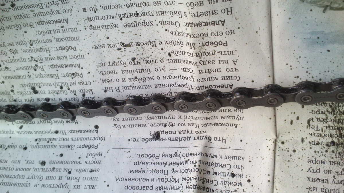

После нанесения на пины цепи выглядит так
После нанесения ждем 5 мин и вытираем тряпкой все насухо.
Очень даже приличная смазка оказалась. Проехал уже 170км асфальтом на ней и пока цепь еще не зашуршала - неожидал. Под откровенный дождь не попадал, но по сырой погоде и лужам ездил.
Недостаток - т.к. балончик под давлением, наносить приходится на каждый пин цепи через трубочку (как у WD-40).
Для нетерпеливых, наверное, это будет мука, а тем, кто заморачивается сниманием цепи, стиркой ее в керосине, сушкой - этот процесс смазки вообще должен быть в радость.
