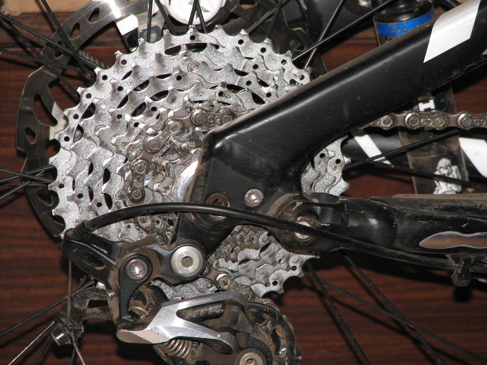

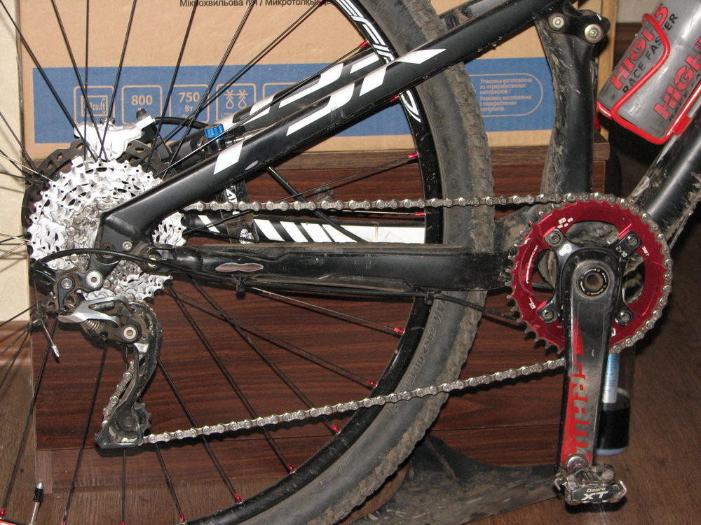

Собственно, появились батарейки в фотике, посему, как и говорил, сделал фото трансмиссии, смазанной (цепь) "синенькой водичкой".
Возможно чуть и пыльновата кассета с цепью, но последний раз я мыл байк где-то пару месяцев назад или три месяца назад, не помню, а цепь просто смазывал, прокапывая "водичку" попинно, со шприца. Специально для фото ни цепь, ни кассету не протирал, я вообще цепь не протирал, только смазывал. :D
Такой вариант грязюки приемлем для смазки? :lol:
Кстати, оцените заодно, изношена ли кассета? А то я пока еще в такой оценке сам не уверен (не могу толком оценить процент износа кассеты), посему и решил спросить форумных экспертов. :)

А что с износом кассеты на фото? Кто-нить подскажет? Какие у кого версии? А то я смотрю на звездах есть как широкие зубья в верхней части зубьев, так и узкие. Причем такая картина на всех звездах, как на больших, так и на малых.
Сообщения: 1862
Phone: 89081327462
Re: Смазко
Сообщение bas_xxx »
KEEPER писал(а):А то я смотрю на звездах есть как широкие зубья в верхней части зубьев, так и узкие
Так и должно быть. Так судя по всему износ небольшой, заусенцев и больших расстояний между зубьями не видно..
