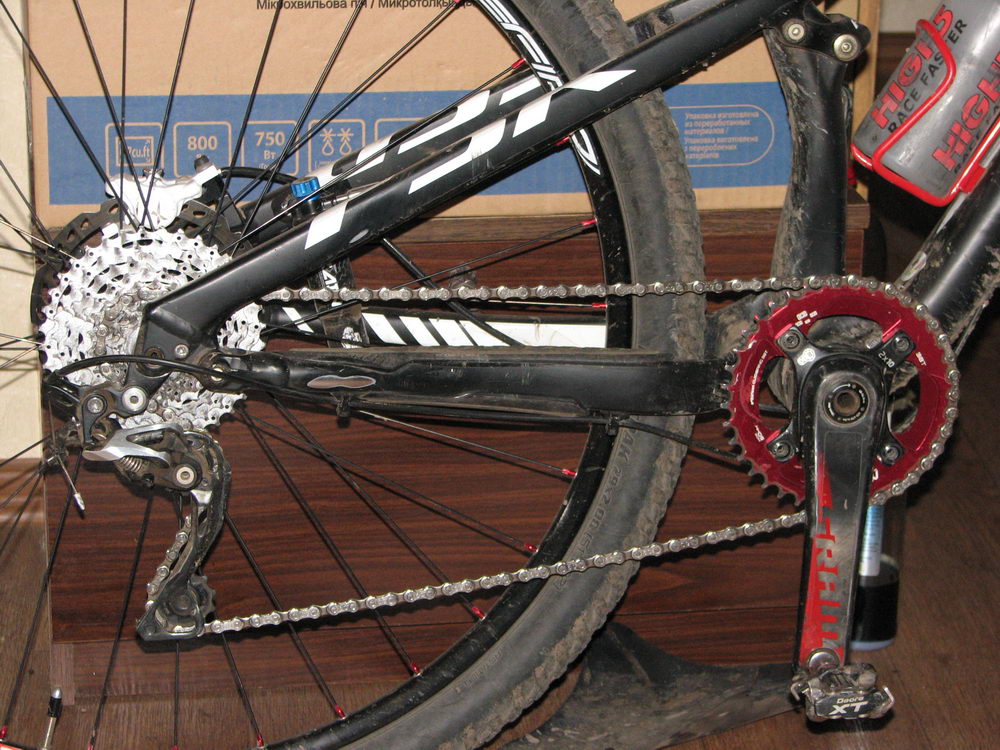

Собственно, появились батарейки в фотике, посему, как и говорил, сделал фото трансмиссии, смазанной (цепь) "синенькой водичкой".
Возможно чуть и пыльновата кассета с цепью, но последний раз я мыл байк где-то пару месяцев назад или три месяца назад, не помню, а цепь просто смазывал, прокапывая "водичку" попинно, со шприца. Специально для фото ни цепь, ни кассету не протирал, я вообще цепь не протирал, только смазывал. :D
Такой вариант грязюки приемлем для смазки? :lol:

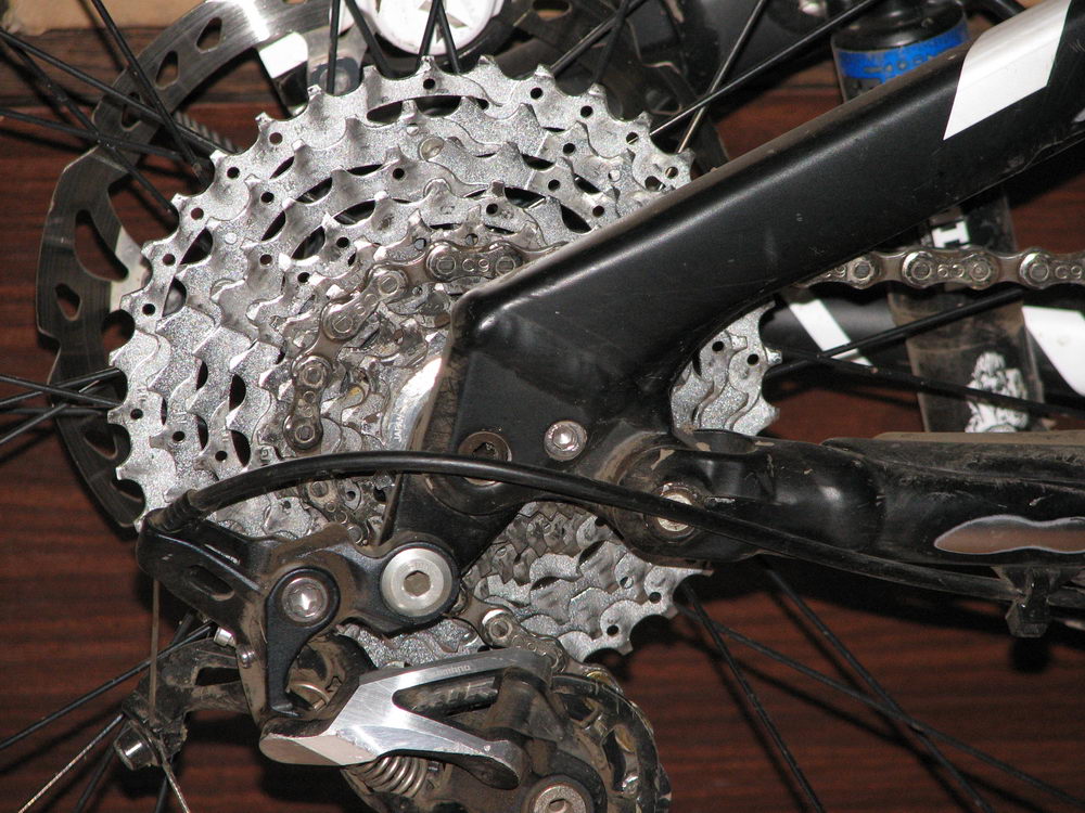

Кстати, оцените заодно, изношена ли кассета? А то я пока еще в такой оценке сам не уверен (не могу толком оценить процент износа кассеты), посему и решил спросить форумных экспертов. :)

Semik, честно говоря, я без понятия, какая там инструкция, даже не знаю, где она напечатана. Я считаю, что прокапывание смазки непосредственно в пины, уменьшает ее расход, и более качественно смазывает цепь. Хотя..., почему лишь считаю, уже даже многократно удостоверился в оном. Получил опыт.
А вот если держать пузырь перевернутым, что бы она сама лилась из носика бутыли на вращающуюся цепь..., этот метод смазки считаю полным шлаком, так как в свое время опробовал и его, получив при этом очень не понравившиеся мне результаты. Ибо смазка при таком методе попадала не на каждый пин, а через раз, порой, посему приходилось прокручивать цепь более одного раза по кругу, а то и трижды, и четырежды, чтобы удостовериться, что смазались все пины. В итоге, шел перерасход смазки.
И второй момент, смазка из-за большего ее количества, выдавленного на цепь, попадала с цепи куда угодно еще..., кроме цепи, на звезды, на шатуны, на перья рамы, на кассету, на обод, на спицы колеса. А оно мне надо?
Посему такой подход меня не устроил, лучше я прокапаю иглой в каждый пин один раз, чем вылью полпузыря, а потом еще и буду оттирать вел с полом от попавшей на них смазки.

А что с износом кассеты на фото? Кто-нить подскажет? Какие у кого версии? А то я смотрю на звездах есть как широкие зубья в верхней части зубьев, так и узкие. Причем такая картина на всех звездах, как на больших, так и на малых.
Re: Смазко
Добавлено: 30 окт 2015, 21:24
bas_xxx
KEEPER писал(а):А то я смотрю на звездах есть как широкие зубья в верхней части зубьев, так и узкие
Так и должно быть. Так судя по всему износ небольшой, заусенцев и больших расстояний между зубьями не видно..
