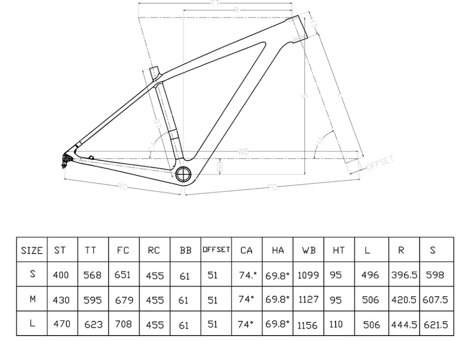

Нашел вроде интересный вариант, BXT-MTB-046
Угол рулевой 69.8, PF30, перья 455, сменные дропауты. Из минусов для меня только подседел 27.2, но это терпимо :) Ну и, судя по фото, 34t как минимум должно влазить.
Я правильно понимаю, что в PF30 нет проблем поставить цельный алюминиевый адаптор с резьбой для BSA? И тогда по идее кареточный узел будет довольно крепким.
Специально посмотрел, какой угол рулевой нынче делают именитые бренды для XC 29 хардтейлов. Спеш 69.8, Санта Круз 69.5 и 67.3, Трек 69.5, Scott 69.8, BMC 70.
Взял бы Санта Круз, помимо прочего внешне нравится :) Но дороговато, увы.... Вон та рама BXT будет на распродаже за 14900, а это раз в 7-8 дешевле Санта Круза :Search:

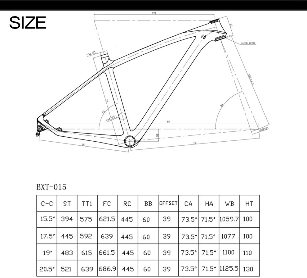

Нашел инфу, что в раму BXT-MTB-046 встает звезда 36t. А может и 38t встанет. И то, что эта рама, вероятно, длинная (перья 455мм заявлены), для меня скорее плюс. Хочу попробовать такое на практике.
А вот в раму BXT-MTB-015, по всей видимости, больше 32t не поставить.
Поэтому пока останавливаюсь на BXT-MTB-046. Угол рулевой у нее 69.8 (у BXT-MTB-015 - 71.5), BSA обещают поставить перед отправкой. Эта же рама есть в Boost варианте. Вот и посмотрим :) Ждём распродажу :)

что-то я в сомнении... у этой 046 рамы в размере 19" (L) база 1156
а у 015 рамы в том же размере - 1100
для сравнения, у текущего Santa Cruz Highball в размере L база 1140.
не до х** ли это, на практике? такая, действительно, баржа. мой текущий вел 26" в размере L имеет базу 1060, и мне абсолютно комфортно на нем.
а тут вел почти на 10 см длиннее получится!
основное применение этого вела - гонки на 5-6км с собаками. Т.е. это такое детское XC, где почти нет техничных элементов, но есть высокая средняя скорость (вплоть до 33-35кмч), бывают острые и сложные скоростные повороты, скользкость, песок, корни, внезапные рывки собаки в сторону. Т.е. важна устойчивость вела, накат, ну и резкость разгона тоже. Вот я и думаю.... такая баржа с базой 1156 этому скорее помешает, чем поможет? Резину больше 2.3 ставить не планирую.
015 рама заметно короче. а с максимум 32 звездой можно что-нить и сделать. Хоть даже и двойник поставить.
сомнения :unknown:
