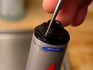

Извлекаем пластиковые заглушки из шестигранных гаек на конце штока аморта и на торце колбы брейна.

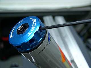

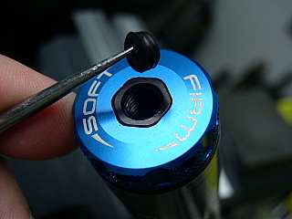

3. Под гайками есть резинки, их вынимаем. На камере брэйна снимаем синюю крутилку, вывинчивая винт-фиксатор.
Под ней шарики и пружинки, их не теряем.

9. Затем берем стерженек иглой и пружинкой (игла и пружинка предварительно смазанные консистенткой, дабы не выпали) и вставляем его иглой вниз, в отверстие в белом поршне. Стержень проталкиваем вниз до упора.
10. Все, теперь лишнее масло над поршнем можно слить, воздух в систему не попадет.

13. Крепим синюю крутилку настройки платформы к бачку брэйна, вставляя пружинки и клик-клик-шарики на свои места.
14. Вставляем резинку-затычку и сверху шестигранную шайбу, затягиваем ее.
