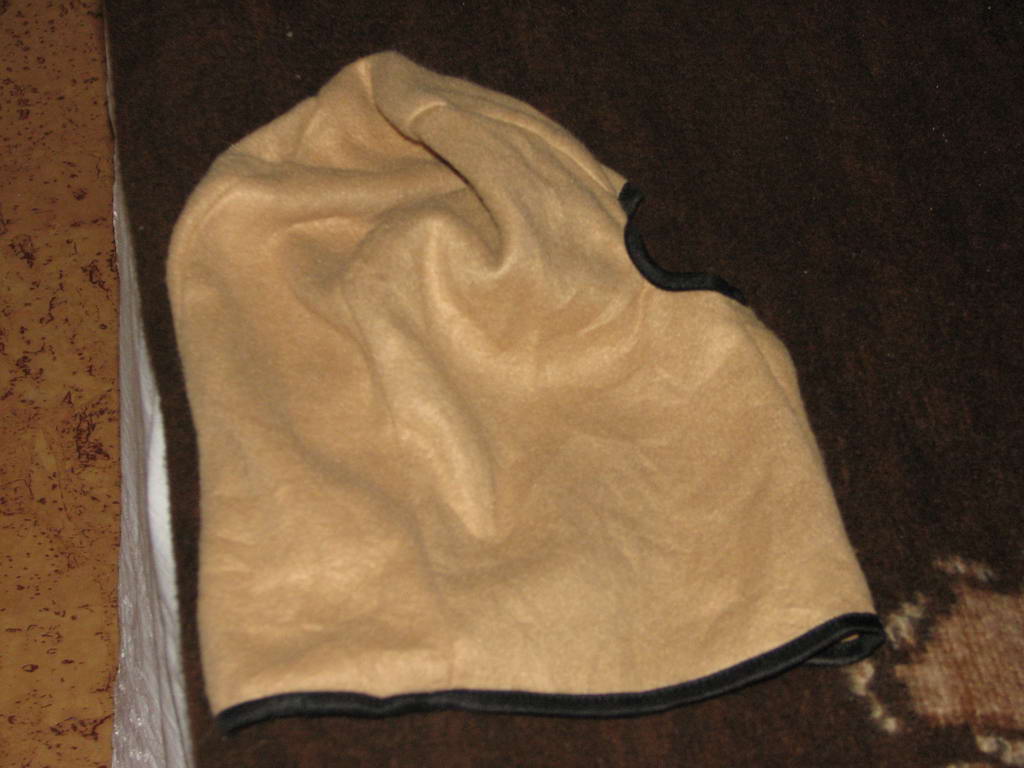

Еще в прошлую зиму купил в фикспрайсе простенькую флисовую балаклаву.
Так..., для экспериментов. А вдруг что в голову ударит…. :twisted:
И таки ударило. :crazy: :%)

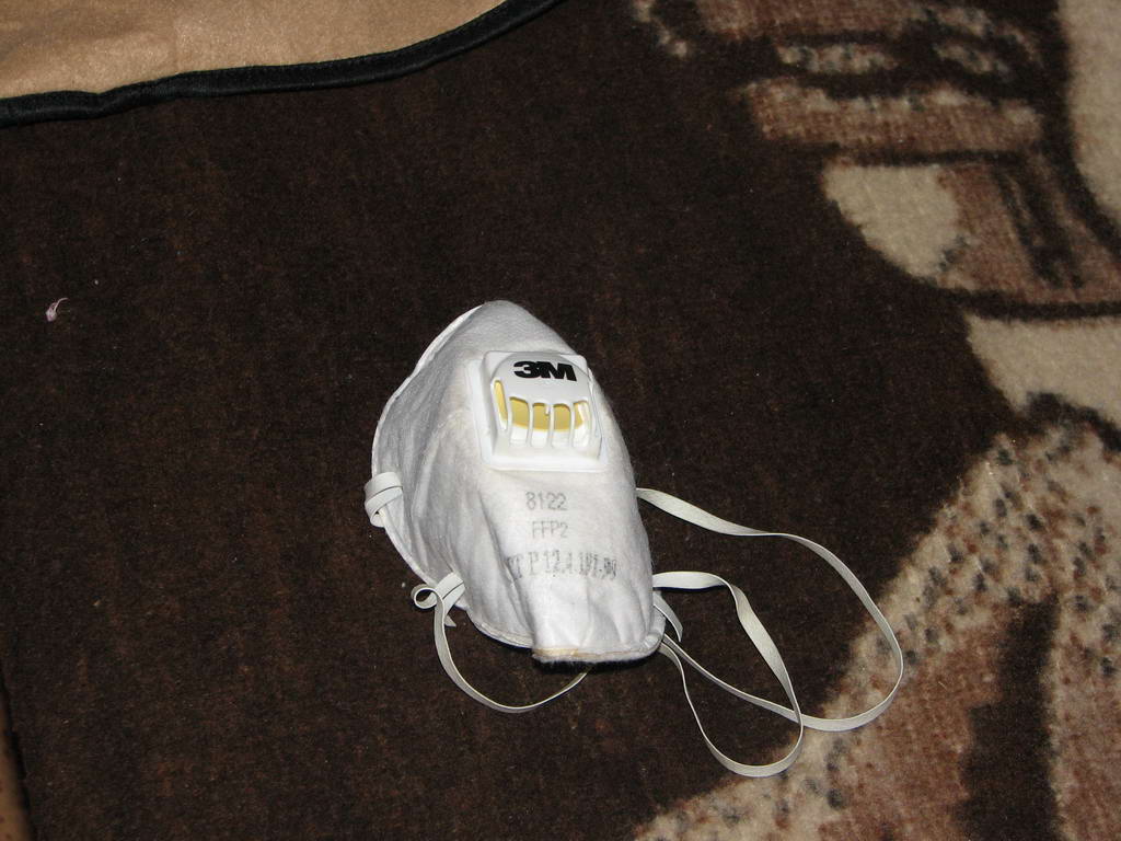

Ударило очень сильно, когда я вдруг нашел убитый краской защитный респиратор. :twisted:
С КЛАПАНОМ ВЫДОХА…!
И тут я решил, а почему бы не вмонтировать клапан выдоха в саму балаклаву?
В общем минут за 10 перед покатушкой в субботу слепил прототип, этакого монстрика, гы-гы, и поехал сразу его обкатывать. :D

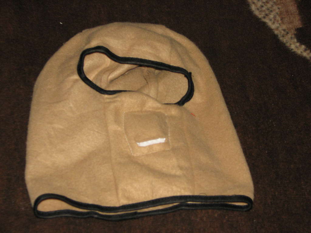

Снаружи сделал небольшой надрез, чтобы ткань не мешала воздуху выходить наружу.

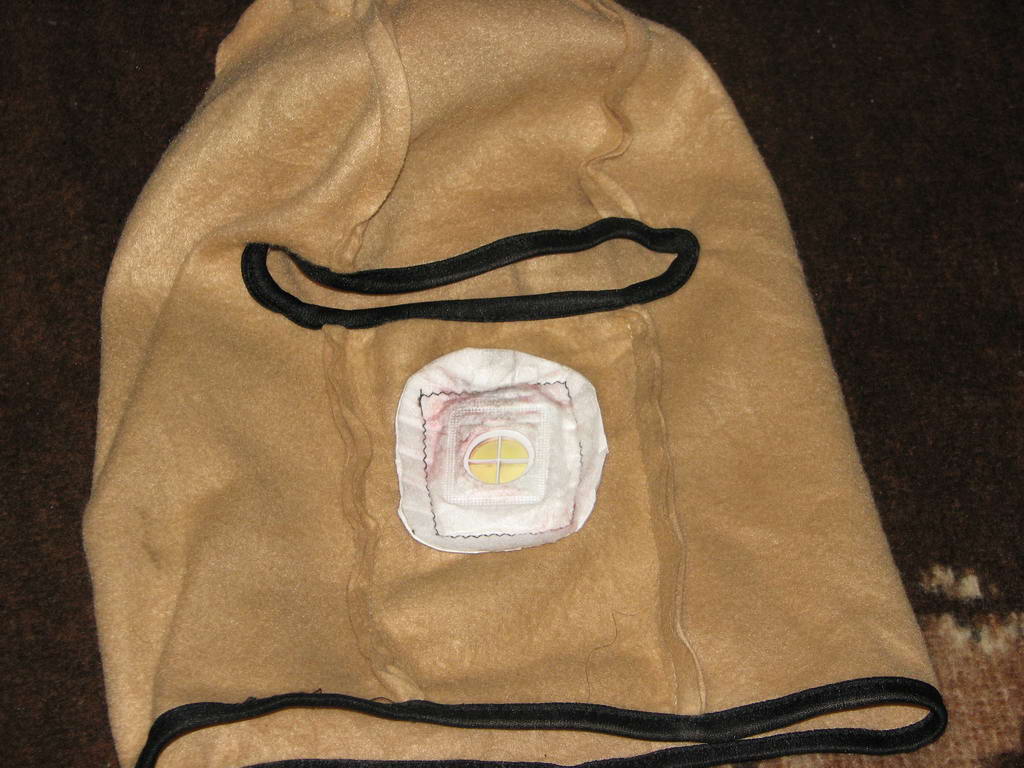

Вид с изнанки.
Вид с изнанки.

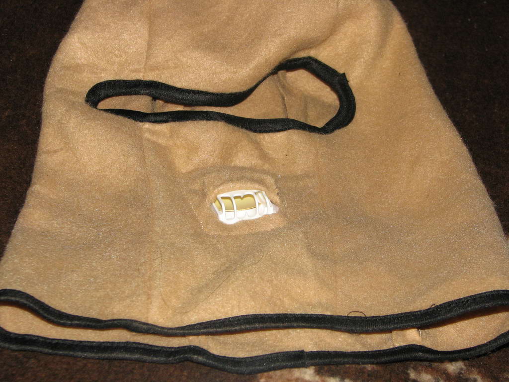

Отогнул край материи, а под ней клапан с лепестком выдоха. Прямо под ним на балаклаве у меня и вырос ледяной сталактит.
Что сказать…? Результат есть. Не 100% конечно, но есть. Дышать действительно было легче. Без клапана тряпка лезла прям в рот при вдохе, и с нее можно было высасывать влагу, такой она была влажной.
С клапаном такого не было.
Во-первых он имеет жесткую конструкцию, какая не прогибается при вдохе, предоставляя пространство непосредственно у рта, что +.
Во-вторых, это же клапан выдоха, то есть он имеет конструкцию отгибающегося при выдохе пластикового лепестка, какой и открывает отверстие для отхода воздуха. При вдохе он садится на место, блокируя обратный ход воздуха. То есть при вдохе мы вдыхаем через тряпку, да, но только вдыхаем, то есть, по сути, не увлажняем ее, а дышим через сухую материю.
Я так предполагал, что так будет, но вышло все же не совсем чисто, как ожидалось. Балаклава все же слегка увлажнилась в районах щек, так как при выдохе часть влажного воздуха задерживалась, не выходя за балаклаву. Видимо, встречный ветер, препятствовал частично срабатыванию лепестка на клапане, и тот выпускал не все.
По приезду обнаружил сосульку-сталактит на балаклаве, торчащую как рог единорога, только из подбородка вниз. Видимо потому, что лепесток, срабатывая, отгонял поток вниз, и его встречным ветром задувало на балаклаву в район подбородка и шеи. Так же, видать, одного лепестка было недостаточно, потому как он небольшой по размерам, примерно 2 на 2 см площади.
Получается вывод такой, система с клапаном выдоха имеет право на существование, НО требует доработки, продумывания мест расположения клапана, возможно нескольких. Так же, скорее всего, придется устраивать клапана на вдох, где-нибудь по бокам, чтобы воздух успевал хоть немного прогреваться. Или придется самому колхозить свой клапан.
