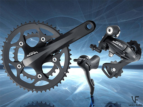

Shimano Sora.<br /><br />Группа, которая не далеко ушла от предыдущих двух, но имеет уже 2(3)х9 скоростную систему, и задние переключатели с короткой и длинной лапкой, что позволяет использовать переключатель, который лучше подходит для конкретного сочетания кассеты и системы.<br /><br />Для тех, кто не читал предыдущую часть, поясню, что для работы с определённым сочетанием кассеты и системы, требуется переключатели с разной ёмкостью. <br /><br />Ёмкость заднего переключателя — это сумма разниц размеров звезд в системе и в кассете, например:<br /><br />— система 50х34 — разница 16 «зубов»;<br /><br />— кассета 11х30 — разница 19 «зубов»;<br /><br />— ёмкость заднего переключателя должна быть не менее  35 «зубов».<br /><br />Обычно задние переключатели с короткой лапкой, имеют ёмкость 34 «зуба», когда как в переключателях c длинной лапкой ёмкость может достигать 40 «зубов». Кроме того, помимо ёмкости, каждый задний переключатель имеет предел на максимальную «звезду», обычно переключатели с короткой лапкой могут работать с максимальной звездой кассеты вплоть до 28-30 зубов, когда как переключатели с длинной лапкой могут работать с кассетами со «звездой» до 32 «зубов».<br /><br />Дуал системы доступны в вариантах 46/36 и 50/34, кассету можно ставить до 32 зубьев. В отличии от предыдущей группы, здесь (и во всех последующих группах) уже используется каретка Hollowtech II, которая обозначает интегрированную систему каретки и шатунов, что приводит к снижению веса, увеличению жёсткости и увеличения срока службы. Так же, как и в Claris используются переключатели «дуалконтрол» с визуализацией скоростей.<br /><br />Предназначена группа для любительского уровня катания, способна выдерживать регулярные выкатки на довольно приличные расстояния.<br /><br />Группа включает в себя: тормоза, кассету, цепь, систему, передний и задний переключатели, шоссейные шифтеры.
Shimano Sora.

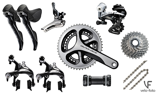

Shimano Dura Ace.<br /><br />Топовая профессиональная группа оборудования для шоссе, предназначена для соревнований, благодаря применению титана и карбона имеет очень высокую надёжность и низкий вес, проверена и на шоссе, и в грязи. Как и ультегра имеет универсальное крепление для всех размеров под звёзды системы. Группа имеет улучшенное уплотнение на втулках. Улучшенная конструкция тормозов для лучшей модуляции и торможения. Разброс кассеты может достигать 11/28.   Данная группа включает в себя 3 подгруппы:<br /><br />— Механика. Классическая группа, механическое переключение. В этой группе инженеры Shimano уменьшили ход переключения, улучшили переключение на всём диапазоне, сделали его более равномерным.<br /><br />— Электроника (Di2). По аналогии с Ultegra, электро группа, шифтеры имеют улучшенную эргономику и улучшенную «обратную связь».<br /><br />— Группы для триатлона и трэка. Здесь я думаю расписывать смысла нету. Каждая из групп имеет своё назначение, для триатлона улучшенная аэродинамика компонентов, для трэка сниженный вес и использовать соответствующих передач. Группа включает в себя:  тормоза, кассету, цепь, систему, передний и задний переключатели, шоссейные шифтеры, втулки, педали, и большое количество разнообразных модификаций колёс.<br /><br />источник: http://velo-foto.ru
Shimano Dura Ace.

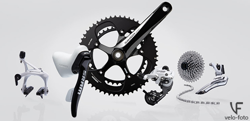

Sram Apex.<br /><br />«Младшая» шоссейная группа компонентов Sram. Почему слово младшая взято в ковычки? Да потому, что если сравнивать с Shimano, то эта группа стоИт по уровню где то между Tiagra и 105, ближе ко второй. Судите сами, система идёт только дуал, доступны соотношения 48/34, 50/34 и 53/39. Максимальный разброс кассеты составляет 11/32, при этом доступны 2 типа задних переключателей, обычный, который работает с кассетой до 11/28 и WiFli, который работает с кассетой до 11/32. Тормоза идут сразу со сменными картриджами. Пистолеты идут с внутренней прокладкой тросиков. Кстати о пистолетах, Пистолеты всех групп Sram имеют совсем другую конструкцию и принцип работы:<br /><br />— Пистолеты Shimano работают так: для подъема на большую звезду мы давим на тот же рычаг которым тормозим, только тормозим мы придавливая его к себе, а переключаем движением внутрь (к центру велосипеда), а для сброса передачи давим на маленький рычаг, который находится под большим и который обычно пластиковый.<br /><br />— Пистолеты Sram работают так: для сброса на меньшую звезду мы давим на нижний рычаг внутрь, до щелчка, а если нам нужно поднять цепь на бОльшую звезду, мы давим на тот же рычаг, только дальше, до появления второго щелчка, т.е. все манипуляции делаются одним и тем же рычажком.<br /><br />Плохо это или хорошо? Это каждый сам для себя решает, для того, чтобы понять, что удобнее, нужно попробовать и то, и другое.<br /><br />При этом, самое главное, весь групсет Sram Apex по стоимости выйдет чуть-чуть дешевле чем Shimano 105, при этом по весу он будет намного (около 15%) легче 105, и лишь немногим (около 3-4%) будет уступать Shimano Ultegra. Группа доступна в двух цветах, чёрный и белый.<br /><br />Предназначена группа примерно для тех же целей, для которых служит Shimano Tiagra.
Sram Apex.

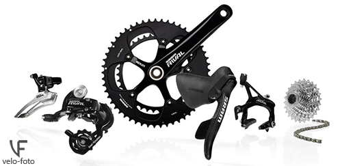

Sram Rival.<br /><br />Полупро от Sram. В отличии от «младшей» группы в Rival используются более лёгкие компоненты, что делает ей вес легче Ультегры. Эта группа, как и предыдущая, использует 2х10 передачи, с задними переключателями 2х типов, под 11/28 и 11/32 кассеты, из систем доступны 53/39, 52/38, 52/36, 50/36, 50/34, 46/38.  В этой группе используются карбоновые тормозные ручки, более прочная и лёгкая система, и все технологии, заимствованные из старших групп, что является гарантией точного переключения и высокой надёжности компонентов. Имеет цену, где то на 25% выше, нежели у Apex, но примерно на 15% ниже, чем у Ultegra, при этом весит меньше, чем Ultegra. Аналог этой группы у Shimano, как наверно уже все поняли, Ultegra, с той лишь разницей, что Rival 2х10, а не 2х11.<br /><br />Данная группа идеальна для каждодневных тренировок и даже участия в соревнованиях, а благодаря большому разнообразию систем, данная группа будет отличным выбором для циклокросса.
Sram Rival.

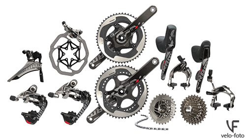

Sram Red.<br />    <br />Профессиональное оборудование для соревнований мирового уровня. Группа имеет 2х11 трансмиссию и по всех характеристикам опережает механику от Dura Ace. В целом здесь всё как обычно для топ уровня, карбон, титан, магний, керамика в подшипниках и т.д. По передаточным отношениям группа аналогична Force.<br /><br />По-поводу совместимости шоссейных систем Sram и Shimano, из-за того, что Sram использует соотношение длина тросика/сдвиг переключателя 1:1, а Shimano 2:1 (по-этому у Shimano переключение более плавное), то пистолеты и переключатели не совместимы друг с другом, зато совместимы кассеты, системы, цепи и тормоза (механические).<br /><br />Рекомендации по подбору шоссейного оборудования, такие же, как и при выборе МТБ оборудования:<br /><br />— Старайтесь не «мешать» оборудование разных групп, особенно это касается «пистолетов» и переключателей.<br /><br />— Производители частенько ставят кассеты и системы на уровень ниже, чем переключатели и пистолеты, это нормально, и ничего критичного в этом нету.<br /><br />Спасибо за внимание.<br /><br />источник: http://velo-foto.ru автор: Игорь Гончаров.
Sram Red.
