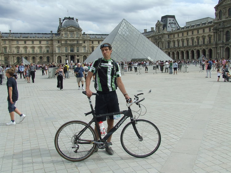

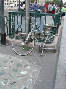

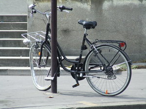

Купи, например на еБее жесткую вилку для циклокроссера, лучше карбоновую. На ней есть крепления и под ви и под шоссерные кантеливеры. Смысла в шоссерной системе особого не вижу, если передняя звезда на 48 зубов. Руль- баран - бессмысленная дань традиции. Для аэродинамики поставь лежак. Я для бреветов и ПБП переделывал МТБ под 28-е колеса. Меня устраивает и весит меньше большинства шоссеров. Главный недостаток - меньше понтов, хотя во франции вел привлекал внимание. Там многие ездят на Декатлоновских БиТвинах, чтобы не жалко было на улице бросать.UNE писал(а):Товарищи!! Есть мысль переделать вот сей вел http://www.authorbike.ru/catalogue/bike ... -ritual30/ под шоссер.
Стоит аль нет?? Подскажите неграмотному.
