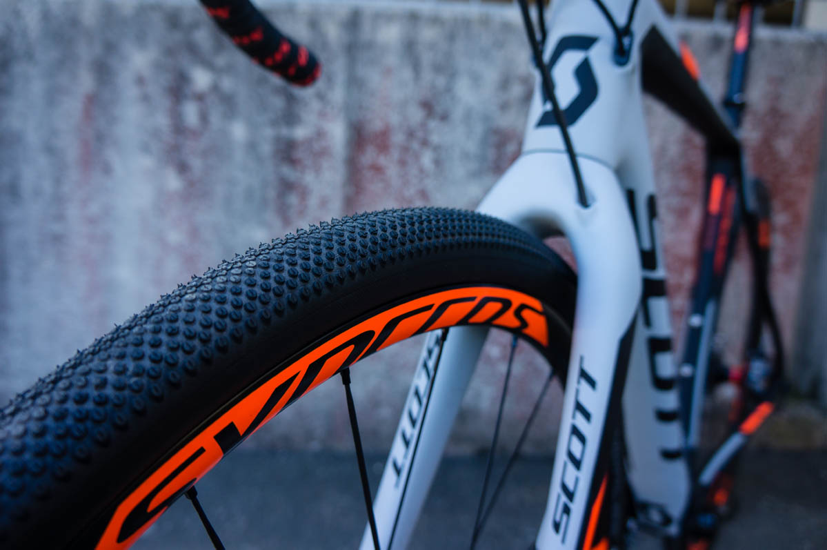

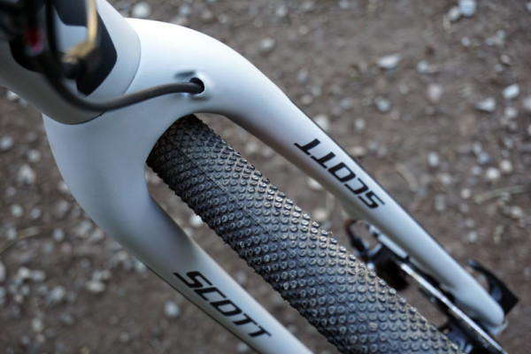

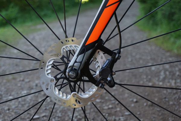

Пост про изящество вилки с внутренней проводкой :). Наглядный пример на велике SCOTT Addict Gravel Disc Bike
Но кроме интересной вилки, на нем можно увидеть новые шины Schwalbe G-One
и весёленькую оплетку руля)

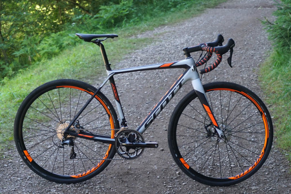

Ну а так это все выглядит целиком :roll:
