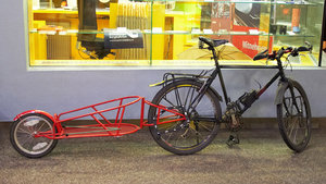

Вот увиденный мной прицеп.
(кстати на переднем колесе еще "багажник" для штанишек)

lu.iguana, это велосипед стоит на вооружении немецкой армии. В ведомственной сквозной классификации бронетехники нацистской Германии также обозначался как SdKfz 181, спереди не багажник а крепление для брони
- Сообщения: 2269
Re: Велоприцеп в чем плюсы и минусы
Это не для штанишек, а для специальных сумок (по одной на сторону)lu.iguana писал(а):(кстати на переднем колесе еще "багажник" для штанишек)
Глупости какиеLinch писал(а):lu.iguana, это велосипед стоит на вооружении немецкой армии. В ведомственной сквозной классификации бронетехники нацистской Германии также обозначался как SdKfz 181, спереди не багажник а крепление для брони
- Сообщения: 48
- Зарегистрирован: 25 авг 2007, 23:41
- My bike: trek3900
т.е. сфотала военный объектLinch писал(а):lu.iguana, это велосипед стоит на вооружении немецкой армии. В ведомственной сквозной классификации бронетехники нацистской Германии также обозначался как SdKfz 181, спереди не багажник а крепление для брони
Kfz понятно, а что такое Sd?
они и на обе стороны вешают. Оки, не штанишки, так чулочкиDM76 писал(а):Это не для штанишек, а для специальных сумок (по одной на сторону)

lu.iguana, где был сфоткан этот "военный объект", не в Воронеже?
Прицеп хорошо смотрится, огромный.

СергНик не, в Германии. Судя по тому что кто-то уже выкладывал фотку подобного, наверно это даже не самоделанный.

Такая тяжеленная штуковина и вся на задней оси висит, да и жестковато при достаточно крутом повороте вся конструкция вместе с велосипедом пополам сложится. Только для очень ровного асфальта.

???. Там 2 степени свободы же.Stas писал(а):да и жестковато

Где? "Оглобли" сидят на заднем колесе, похоже просто гайками притянуты поверх перьев. С самим прицепом связаны через подобие рулевой колонки, если я что понимаю, даже если при достаточно низкой посадке, боковой крен сильной роли не играет (хотя опять же как навьючить), всё одно конструкция очень неуклюжая какая то, на грунт с такой я бы не полез, да и на наших асфальтах, после ямочного ремонта не здОрово будет, Хотя могу и ошибаться.

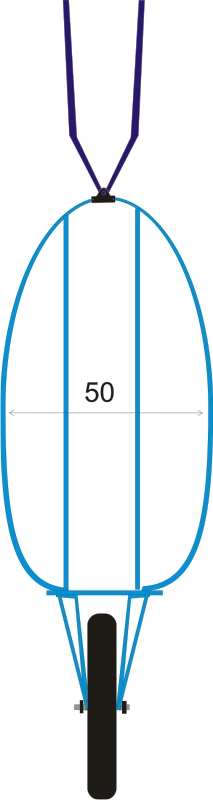

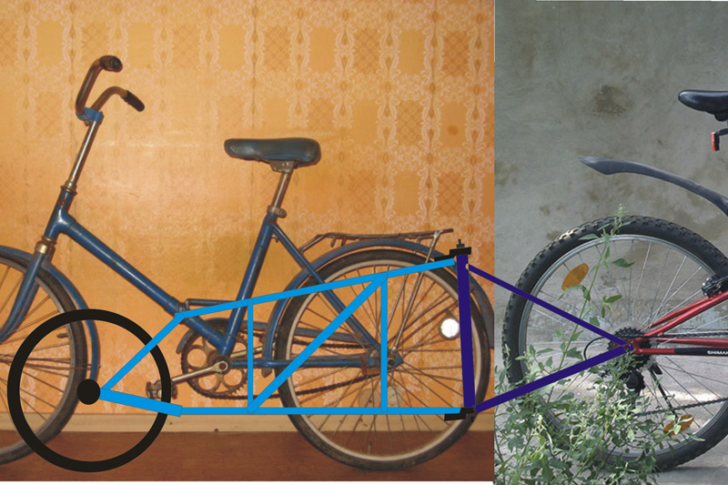

А фантазировать тут особо нечего, перья 24" от "салюта" с подседельной трубой в которую запресовываем подшипники соответственно сверху и снизу, далее из какого то аллюминеего хлама всё остальное, Два обруча ляминтевых изувечил, пришлось жене новый, навороченный, сборно разборный, покупать дабы инвалидом не сделаться... и колесо на 20" сзади, по весне за пару вечеров сварганил похожую конструкцию, и даже прокатился чудка по частному сектору. Мой прототип угловатее получился и крыла сзади не было. Короче не понравилось и за заднее колесо испугался.
К стати всё же любопытно как они его к велу крепят?
Сам прототип был в последствии разобран и пошел на другие девайсы, но выглядело это примерно так, старался по возможности масштаб соблюсти.

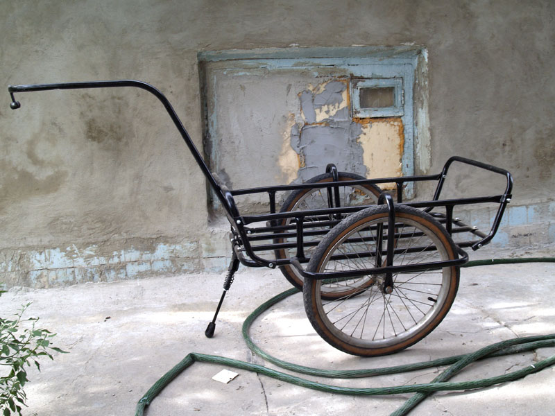

В общем то да, при наличае двух прицепов промышленного производства, правда двухколёсных ещё времён СССР, http://www.velo36.ru/forum/download/fil ... &mode=view (вот один из них) второй более тяжёлый с кузовом, по сути маялся ерундой. Раньше когда туристическое снаряжение было громоздким и тяжёлым применение их было вполне уместным. Сейчас разве что базовый лагерь на длительное время кудато приволочить, чтоб уж с комфортом и основательно. Или вон как тот мужик из якутии в армению путешествовать, с двумя собаками и многочисленным скарбом.СергНик писал(а):цель изготовления прицепной тележки, по-моему, отсутствовала ( было интересно, но отсутствовала мотивация, как результат - разборка). Попробовал один раз прокатится и бросил, значит в чём то была недоработка, раз не понравилось.
Вполне возможно, хотя вот у того же http://veloprizep.com/images/product_im ... /144_0.jpgDM76 писал(а):в этой конструкции очень важен наклон оси шарнира впереди прицепа.
его вообще нет, правда и сама конструкция намного меньше и изящьнее. Всё же, как мене кажется, дело в габаритах, одноколёсник таких размеров, каким он у меня вышел, не очень функционален на пересечёнке. Я думаю ещё вернусь к этой теме в обозримом будушем.
