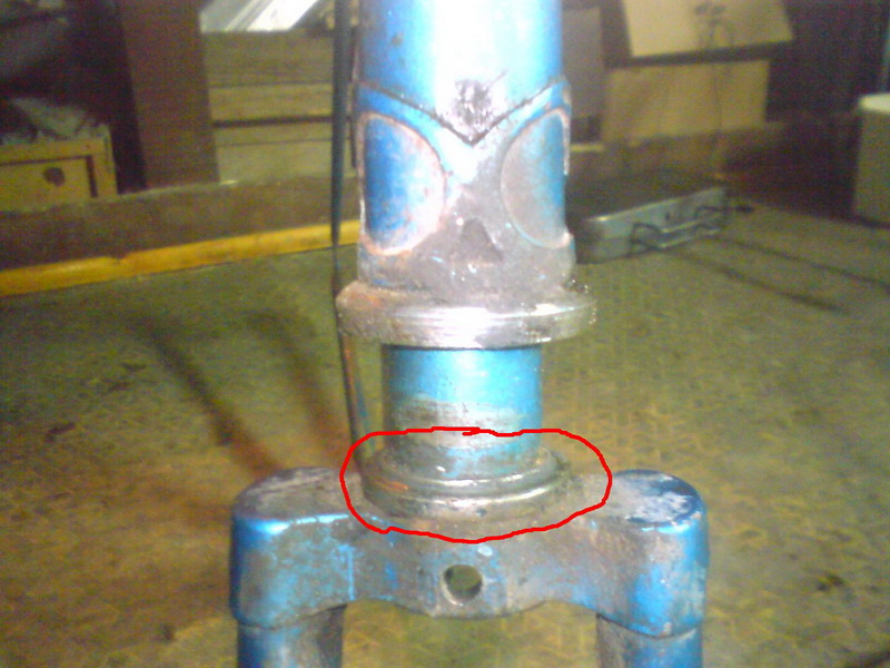

Подскажите, как быть?
При пескоструйной обработке вилки уничтожили детальку на которой держатся подшипники. (деталька обозначена на картинке)
Возможно ли заменить эту деталь?

кольцо что ли , ring crown , можно конечно , покупаешь новую рулевую , благо она там копеечная, или ищешь по мастерским.

VladimirI, а в каких именно новых рулевых есть такая штука?

Илья Михайлович
ни в каких, у тебя вилка с посадочным размером советский :D дюйм, то есть от импортных дюймовых не подойдёт без колхоза
буду в гараже на выходных, посмотрю, если интересно, или у ОлегАндреича спроси

driver, взгляни, если нетрудно)
Если успею найти - позвоню.
