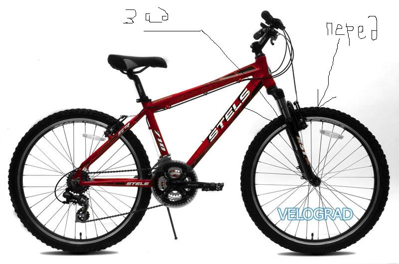

Прочел статейку http://realbiker.ru/Bike_Brakes.shtml
в тексте написано что колодки надо ставить чтобы пердняя часть отступала. а на фото - задняя с зазором.
так вот - где должен быть зазор? спереди колодки или сзади?

Зазор сзади. Сначала колодка касается обода передней частью, потом задней.бабер писал(а):так вот - где должен быть зазор? спереди колодки или сзади?
Если ставить паралельно, то они скрипят. Да и хватает лучше, если поставить немного под углом.Linch писал(а):а параллельно колодки ставить не пробовал?

Верно. На рисунке на реалбайкере тоже верно.
