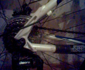

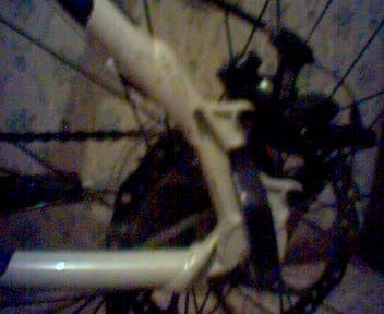

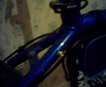

Друзья, неимоверно хочется катать с задним багажником и, соответственно, с велорюкзаком. Но, имею раму jamis-durango 2008 года. В дропаутах нет и намека на возможность установки. Хотя, на верхних перьях имеются соответствующие стандартные дырочки...Есть ли у кого-нибудь опыт установки обычного багажника с ногами на такую раму? И почему так не рекомендуется проводить сверление, например дропаутов? Картинки с места событий добавлю в ближайшее время

Вот, собственно, картинки вела. Основная бяка - дропаут целиковый. Вот девайс от Аксиома для дорожных рам. http://www.axiomgear.com/product/racks/ ... php?id=142 Что думаете? На первый взгляд - можно поставить на хомуты на верхние перья. Такой лежит на Чейне

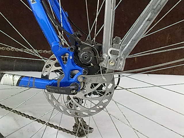

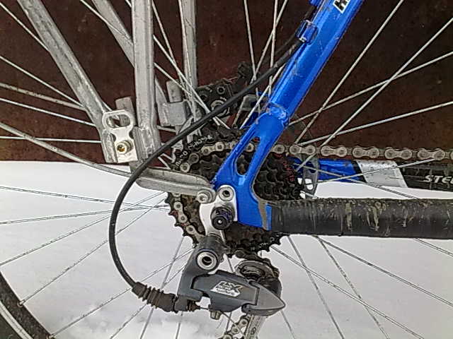

Есть вариант. Я не сторонник хомутов.
Левая сторона - используем отверстия в раме для крепления калипера, правая сторона - это изменённый болт крепления "петуха". Всё это требует слесарной подготовки изготовителя, дальше не продолжаю.

Решалась подобная проблемка, но с осложнением в виде отсутствия даже отверстий в верхних перьях. Выход найден в виде вот такого багажника с креплением на ось заднего эксцентрика, аналогов не нашел. Искать на ибее.

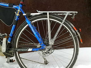

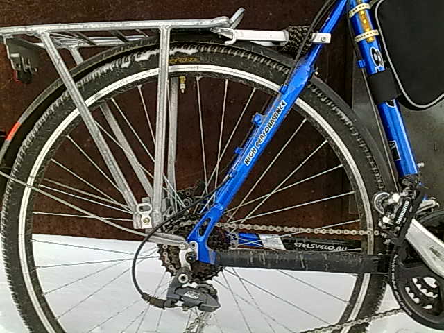

Есть фото с багажником на стелсе 830. Крюки самодельные(как говориться:болгарка в помощь
Верхнее крепление к раме алюм труба квадратная 15*15 мм(штатный крепеж багажника короток оказался), да ещё, весь крепёж-нержавейка( с метиз-центра на Куколкина).

А фото у автора тёмные и расплывчатые не разобрать,куда крепить багажник
