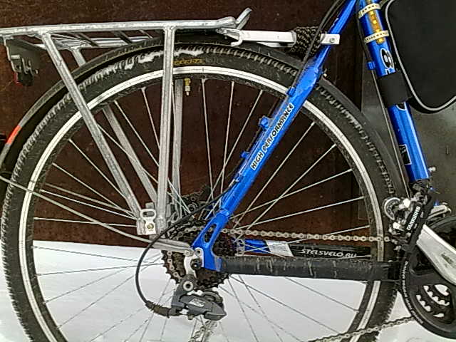

Добавлено: 07 июн 2010, 17:07
Алексей
Есть фото с багажником на стелсе 830. Крюки самодельные(как говориться:болгарка в помощь :D ).
Вид со стороны тормозной машинки
Вид на багажник
Вид на багажник
Со стороны кассеты
Со стороны кассеты
Верхнее крепление к раме алюм труба квадратная 15*15 мм(штатный крепеж багажника короток оказался), да ещё, весь крепёж-нержавейка( с метиз-центра на Куколкина).
Re: Багажник хочется
Добавлено: 07 июн 2010, 17:12
Алексей
А фото у автора тёмные и расплывчатые не разобрать,куда крепить багажник
