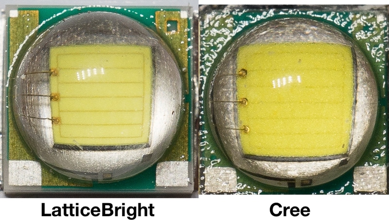

В длину такие же, в ширину 26 мм, вместо 18. Но дело в том, что размер ни коем образом не влияет на величину тока аккумулятора, тем более в фонарях. В частности если взять фонарь из шапки, то там два диода, максимальное потребление тока у двух XM-L U2 6 Ампер, с учетом того, что такой ток выдаст драйвер питания, а с таким током легко справляется один самый не дорогой из нормальных 18650 Samsung 26F, а их там 4, так что с током проблем нет. А если учесть, что XM-L светодиоды давно сняты с производства, вангую, что там стоят LatticeBright XL, максимальный ток которых 3 Ампера на 2 диода.
LatticeBright vs. XML RMM_zpsprjrockb.jpg (235.3 КБ) 11734 просмотра
