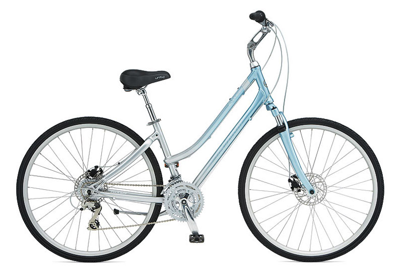

Возникла необходимость установить детское велокресло на Giant Sedona DX
http://www.velo36.ru/forum/download/fil ... ew&id=7674

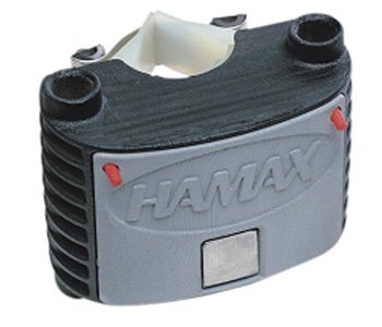

1) Корзина на подседельную трубу рамы
http://www.velo36.ru/forum/download/fil ... ew&id=7676
Проблемма в том, что подседельная труба на этой раме низкая и по середине к ней приварена направляющая для тросика. Таким образом скорее всего придется ее спилить. Вопрос знатокам будет ли это иметь какие-нибудь последствия для рамы?

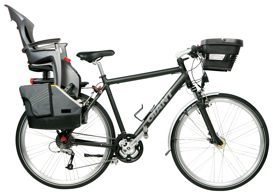

2) На багажник
http://www.velo36.ru/forum/download/fil ... ew&id=7677

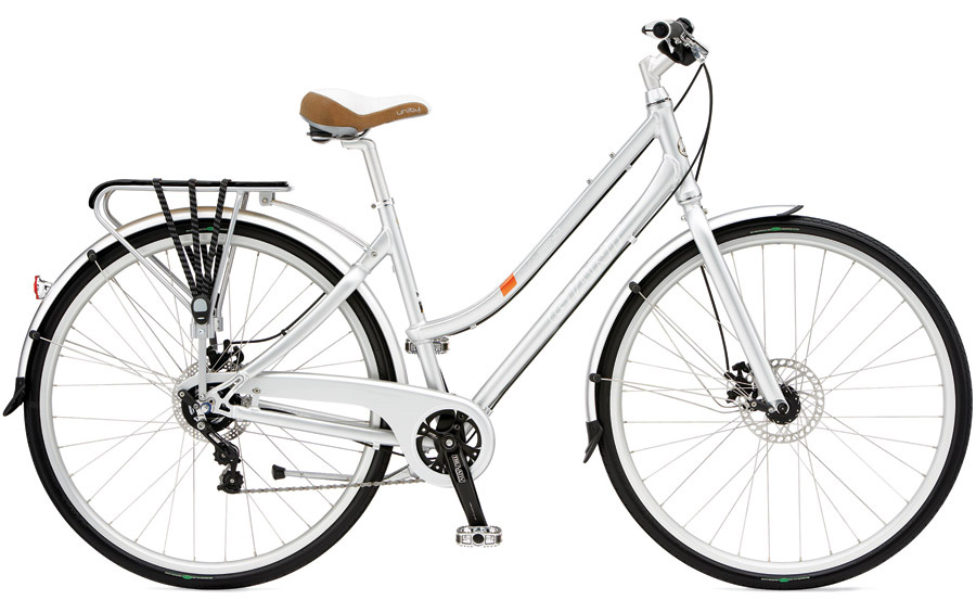

Собственно, непонятно на сколько реально прикрепить багажник к этому велу. В продаже есть велосипеды аналогичной конструкции в комплекте с багажниками.
http://www.velo36.ru/forum/download/fil ... ew&id=7675
Все дырки, котоыре используются для крепления этого багажника, на этой раме есть. Но вопрос в том. где такой взять. Да и производители велокресел рекомендуют использовать только родные багажники
Giant Sedona DX
Giant Sedona DX
Аналогичная рама с багажником
Корзина крепления на подседельную трубу
Крепление к багажнику

На америкосовском сайте giant есть детское кресло, под багажник для такой рамы.
http://www.giant-bicycles.com/en-US/par ... 211/26908/
