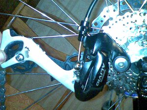

Roman Может, кто-то из более опытных сможет что-то подсказать, если выложишь фото переключателя сзади?
- Сообщения: 1281
- My bike: Stels 770 Disc
- Phone: 8-905-650-80-39
Re: Засада с задним переключателем
Вечером выложу фото. Кстати переключатель Shimano Alivio

по-моему, петух малость с кривизной.
мож винт не туда крутишь?
а какой велосипед-то? на веломании тема была про аваланч с похожей фигней

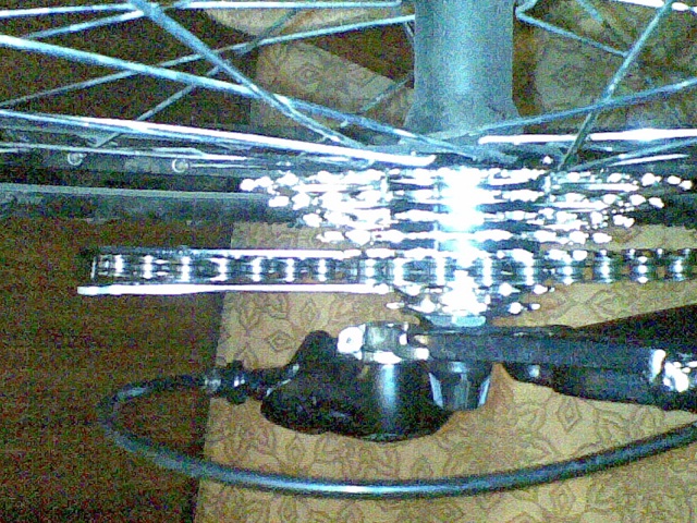

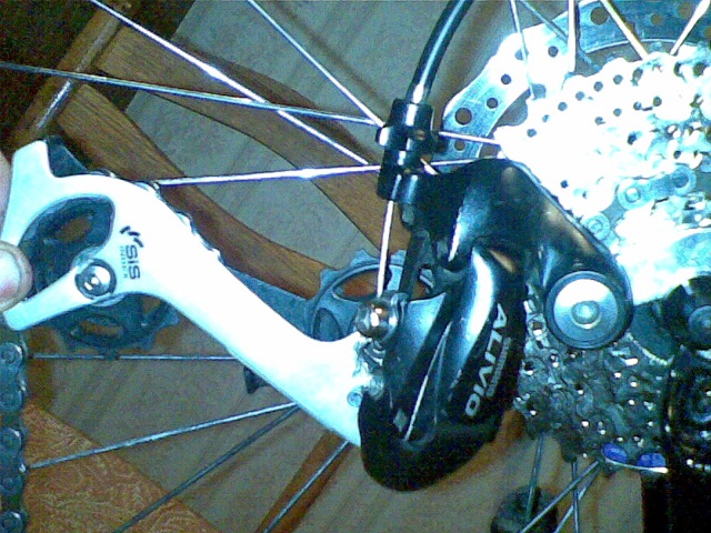

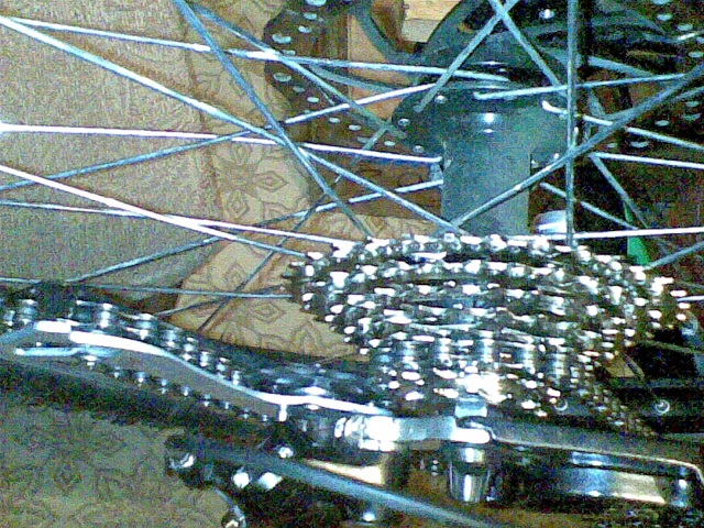

Re: Засада с задним переключателем Shimano Alivio
по таким говнофоткам понять что то сложно , петух не похоже , может и переклюк гнутым быть. а ты действительно тот винт и в нужную сторону крутишь то ?
Затра попытаюсь лучше сфоткать, в другом ракурсе.
Винт H полностью вывернут
