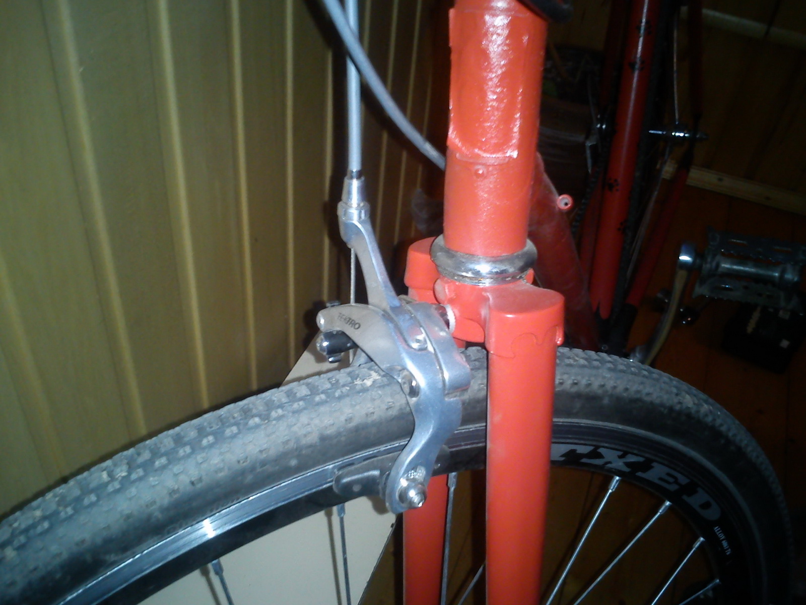

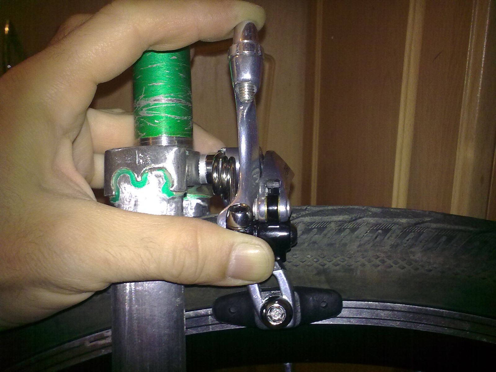

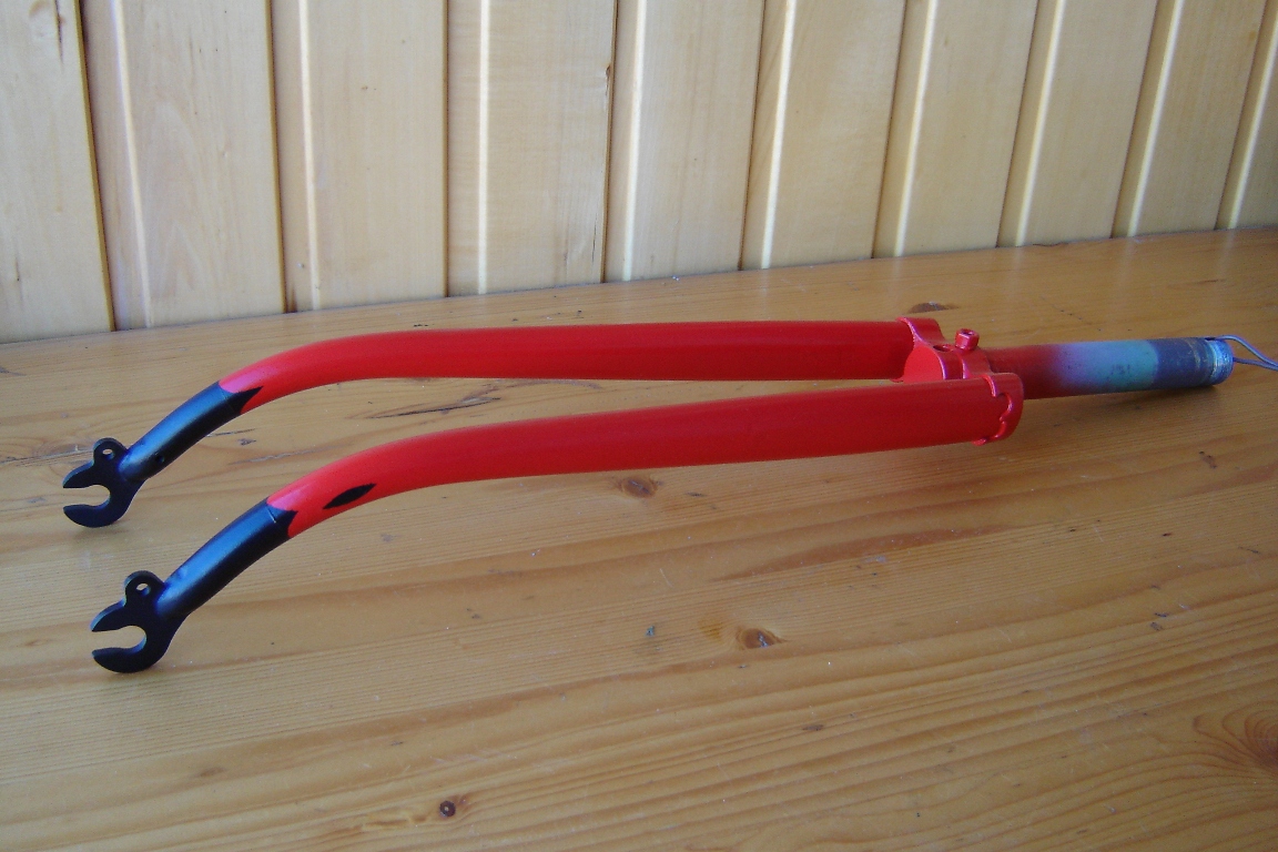

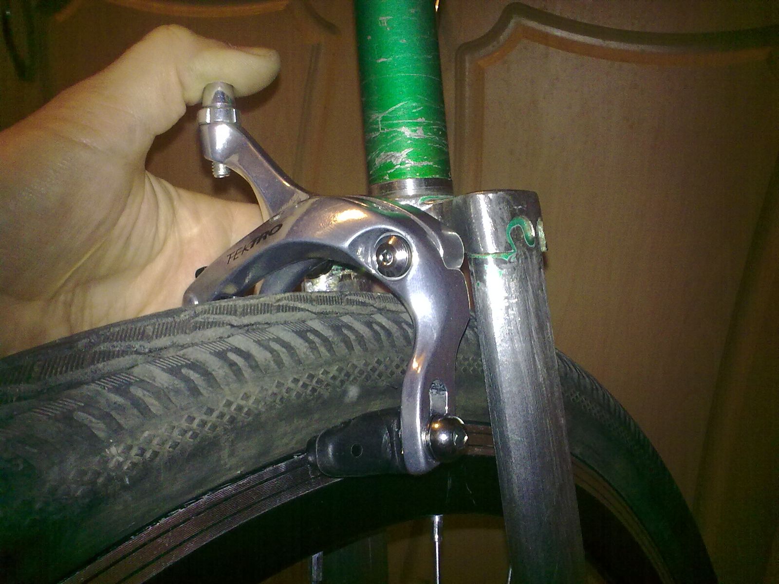

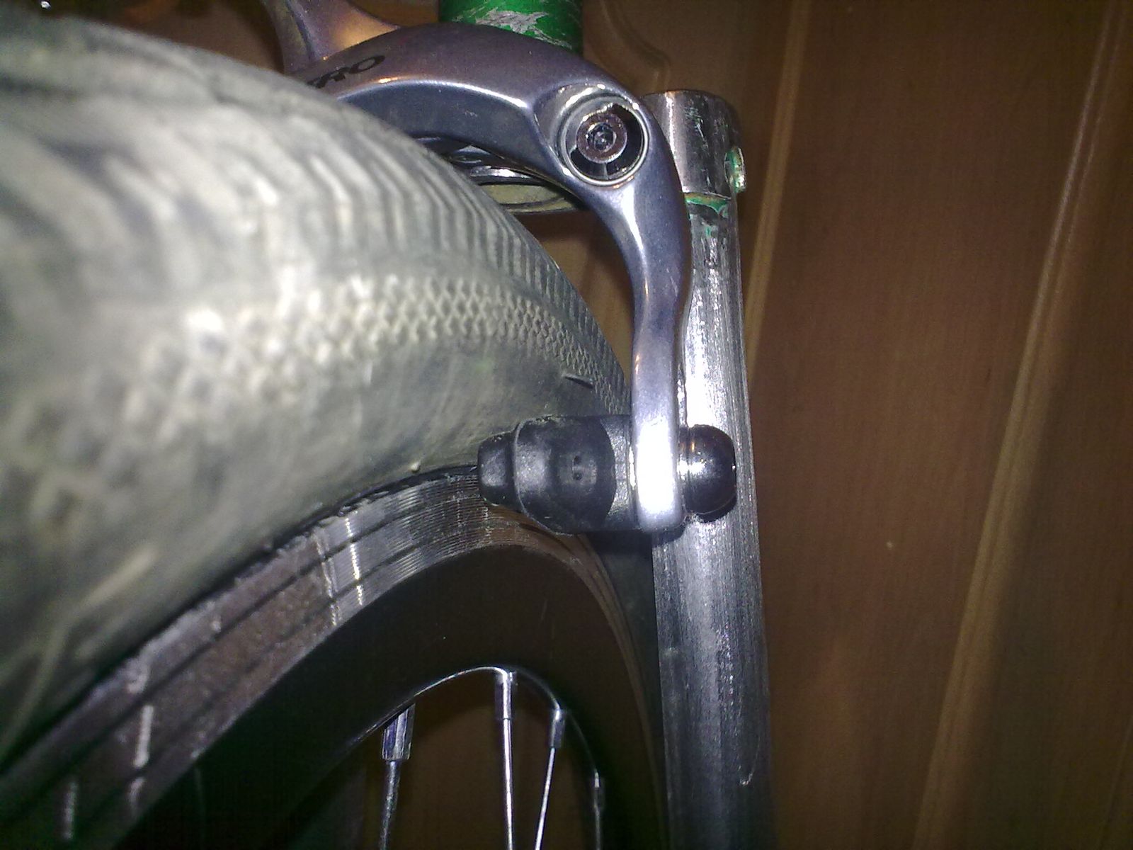

Приветствую. Возникла такая проблема. Друг сейчас занимается восстановлением велосипеда ХВЗ "Спорт". Приобрел клещевые тормоза tektro, но они не подходят по длине рычага(на фото видно). Вот не знаю как исправить ситуацию.

KaruselniiDead, легко.
Продай эти тормоза и купи с более длинными лапками (погугли, есть моделька стоимостью около 1000 руб за пару на Ибэе).
Или колхоз.
Я пока решил не загоняться и пользую стоковые. Работают и ладно, а колодки копеечные.

driver, ты часом не про клещи под современные колодки??

Спасибо за предложение,но хозяин вела хотел именно современные тормоза . Видимо придется либо новые подходящие покупать,либо "колхозить" крепление-переходник на вилку.vgd писал(а):У меня валяется тормоз от Туриста, только с центральной тягой - готов подарить. Только он без этого среднего тросика-перемычки

А какие модели тормозов подходят для таких вилок?

KaruselniiDead, скорее всего с задним такая же шляпа.
Вроде эти должны подойти: http://www.chainreactioncycles.com/ru/r ... -prod34704
Или такие: http://www.velostyle.com.ua/133361.html

Рич нужен в районе 5 см. Альхонги есть такие, по-моему даже в велокроссе. Кто-то только вчера об этом же спрашивал.

Решили проблему пока только с передним тормозом. Выточили на станке переходник из алюминия. Он вставляется в рулевую трубку вилки и закрепляется болтом с гайкой. В переходнике просверлено отверстие под крепление тормоза.

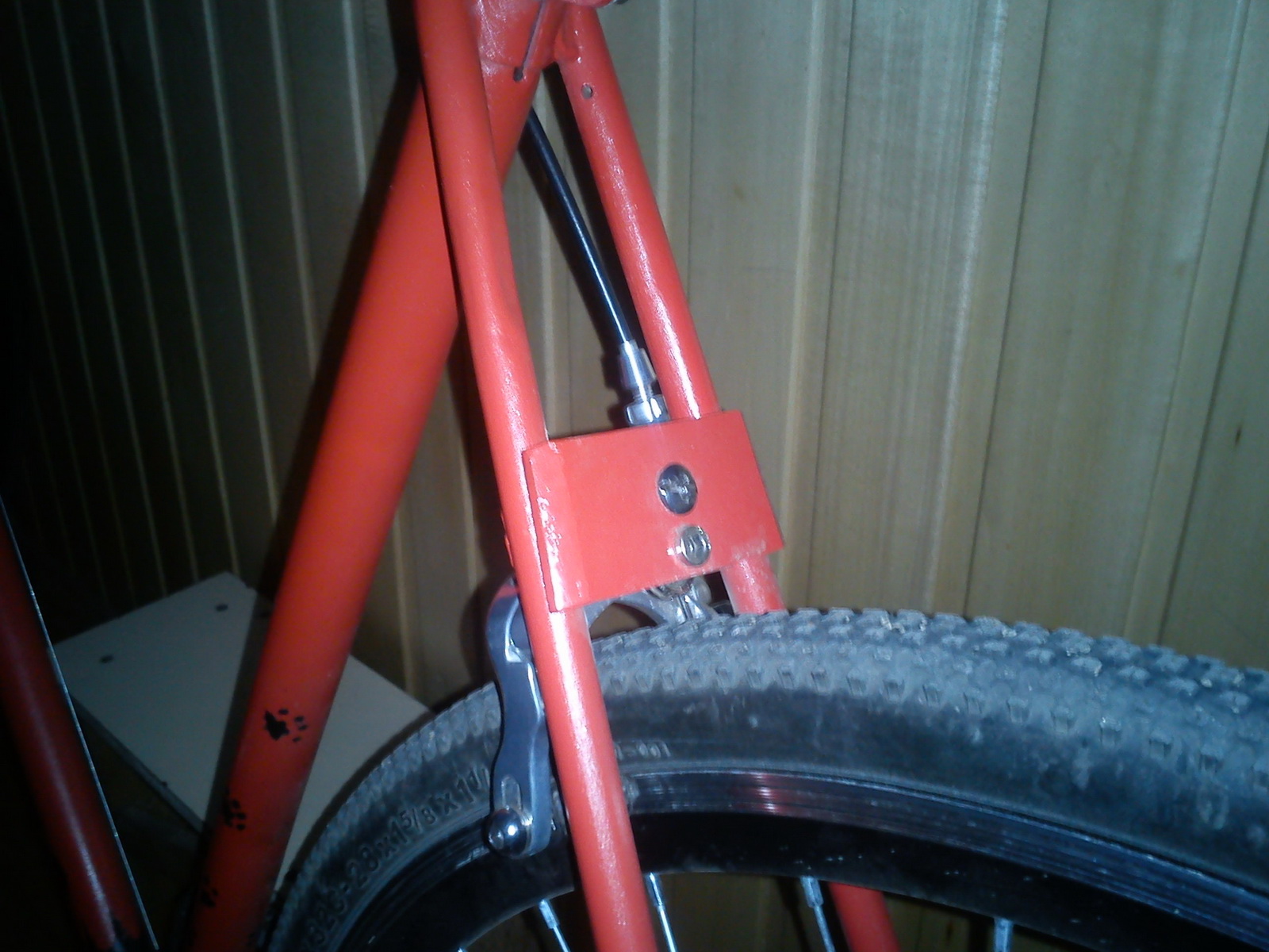

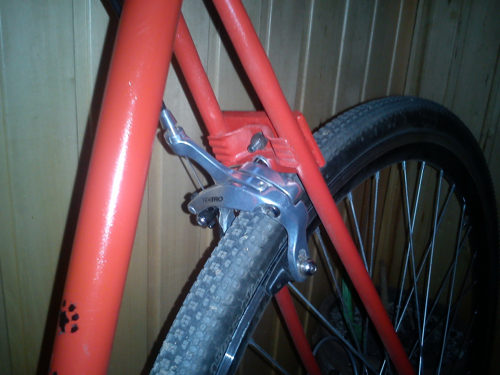

И всё-таки "приколхозили" тормоза. Вот что получилось. Сзади перевертыш. Пластина-накладка из алюминия.

KaruselniiDead, а я просто поставил нужные альхонги. Смотрятся симпатично, но без колхоза не обошлось)
