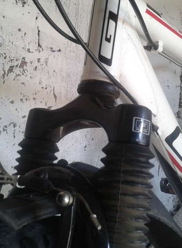

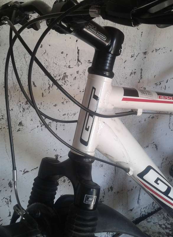

Сейчас стоит SR Suntour M3000.
Какие характеристики вилки нужны? Тормоза V-Brake, если что. Рулевая колонка - хз.
- Фото-0100.jpg (70.16 КБ) 8210 просмотров
- Фото-0101.jpg (58.69 КБ) 8210 просмотров

Новую будешь брать? Должны быть:
1) шток 1,1/8". Не конический!
2) ход 80-100 мм.
3) дропауты QR 9мм (под эксцентрик) (Ну, это я вангую, но 99,99% у тебя не ось 15 или 20 мм)
4) ну и наличие пивотов поб вибрейки. Не "disk only"
Все.
Если б/у то еще важна длина штока, не меньше чем у тебя.
2) ход 80-100 мм.
Все.
