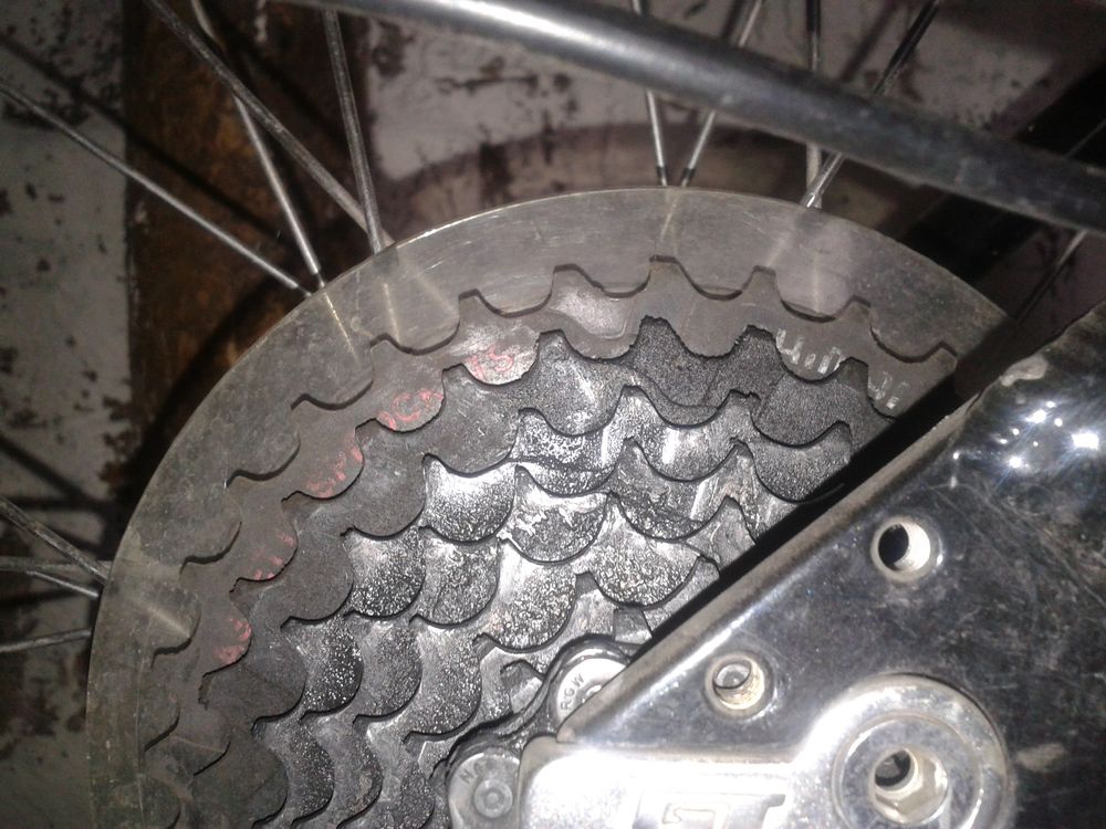

Буду устанавливать новую цепь. Сильный износ кассеты?
p.s. цепь по передачам не "прыгает".
- Фото-0549.jpg (149.83 КБ) 10656 просмотров

Re: Менять ли кассету? (фото)
а нафиг ставить новую цепь если старая не прыгает? добить до конца и поменять в след сезоне с кассетой.
Проскакивает при более-менее сильном нажатии на педали на разных передачах.And писал(а):а нафиг ставить новую цепь если старая не прыгает? добить до конца и поменять в след сезоне с кассетой.
3 звездам полный п
Менять. Иначе новая цепь и прыгать будет и быстро убьется.
И подумай, первые 2 звезды - как новые, не пользуешься видимо. Значит ищи кассету с более узким диапазоном 11-28, 11-25. Сразу 2 плюса: дольше ходить будет за счет более равномерного износа и шаг между звездами меньше - точнее подобрать передачу можно.
vgd, у меня на всех убитых кассетах тоже первые 2 звезды как новые. Но это не значит, что я ими не пользовался. То что кассеты с узким диапазоном ходят дольше - миф. "Любимая" звезда есть всегда.
Всё так плохо...

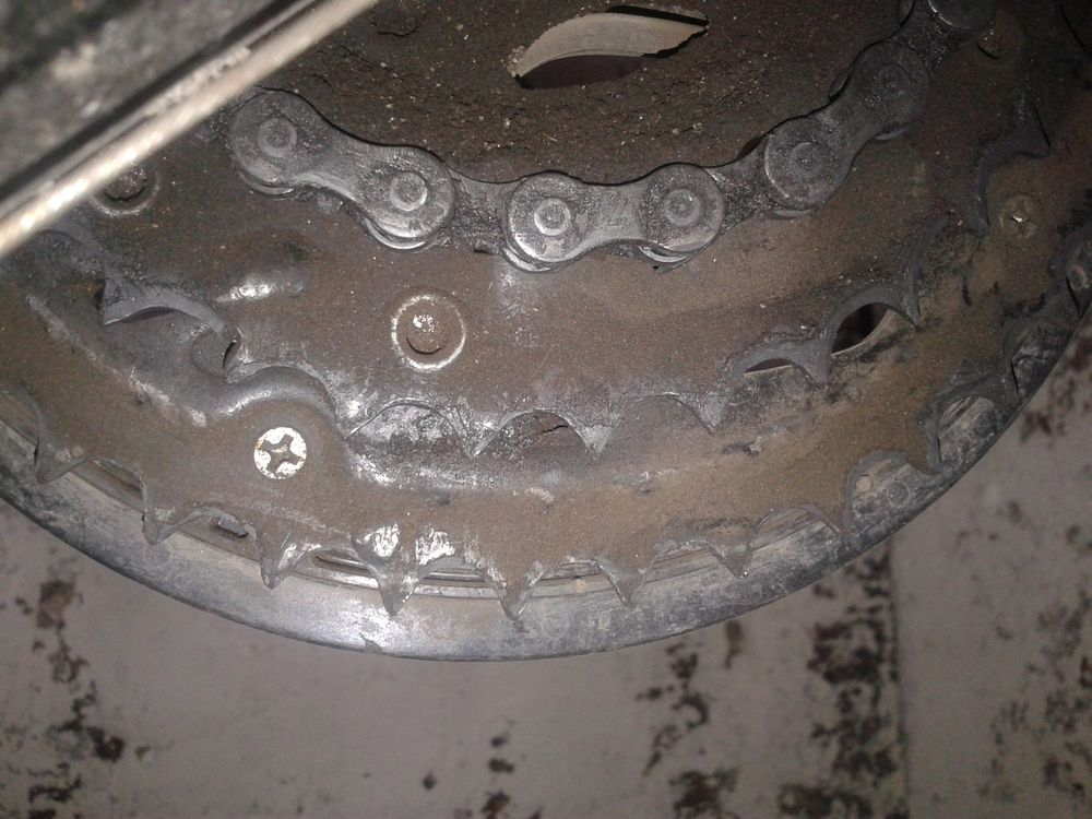

Ну тогда в догонку - сильный ли износ передних звёзд?
- Фото-0552.jpg (134.2 КБ) 10617 просмотров
SDA может и миф. Стараюсь, по возможности гонять цепь по всем звездам. Ну можно ехать на 42/18, а можно 32/14. И т.д. Но то что порой хочется меньшего шага между звездами - не миф
ЗКР Средняя (как обычно) выглядит убитой. Система неразборная, придется целиком менять.
- Сообщения: 554
- My bike: ЖэТэ
Ага, спасибо. Буду всё менять.vgd писал(а):ЗКР Средняя (как обычно) выглядит убитой. Система неразборная, придется целиком менять.
Передние тоже мертвые.....
Со смазкой у вас явный перебор.....и гуаны всякой ооочень много.......

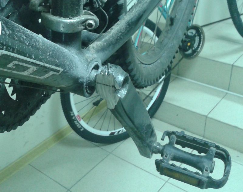

Благодарю mallrat за предоставленные инструменты.
У шатунов не могу открутить болты, поеду в автомастерскую завтра. Прикипело, что ли так... Даже WD-40 не помог.
- Без имени-1.jpg (202.62 КБ) 10498 просмотров

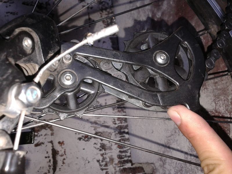

И еще вопрос - колеса заднего переключателя стоит поменять?
- Фото-0561.jpg (107.73 КБ) 10497 просмотров
Зубья изношены на нихЗКР писал(а):И еще вопрос - колеса заднего переключателя стоит поменять?

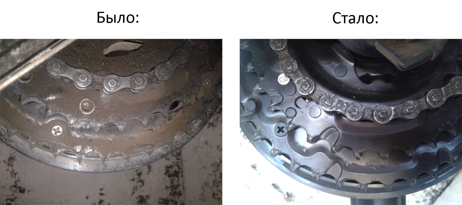

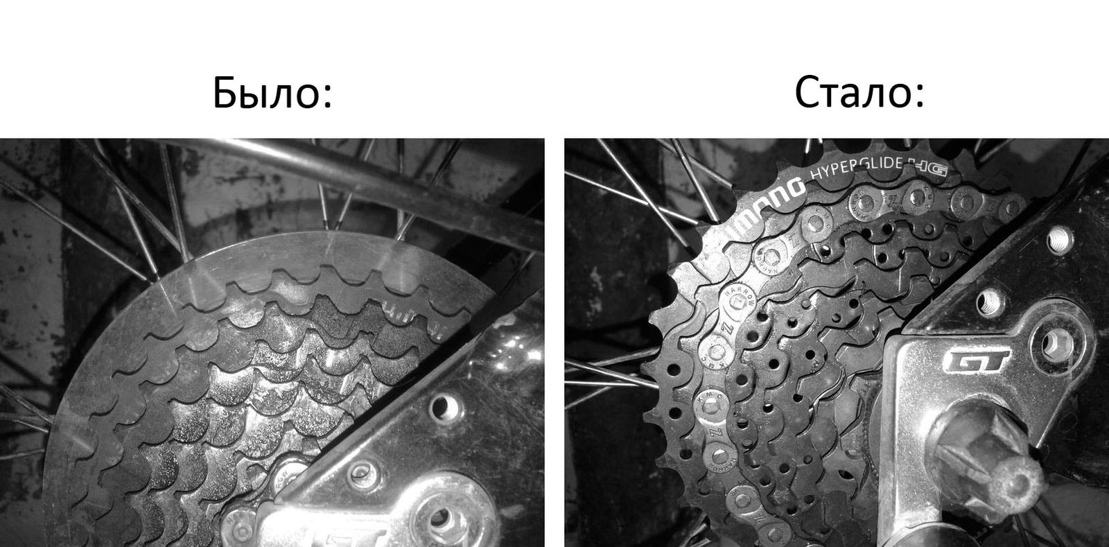

Ура!
Наконец-то поменял шатуны вкупе с передними звёздочками. Была заморочь со снятием левого шатуна, резьба была плохо нарезана, пришлось съёмник шатунов даже чуть забить молотком до более-менее нормальной резьбы. Но съёмник держаться там не хотел - вылазил...
Пробовал: пилить ножовкой по металлу; открутить болт, кататься без него; автомобильный съёмник для подшипников (коротковаты лапки были, а так бы снял); поливать кипятком
Стучал молотком (несильно - боялся каретку прибить) по шатуну с обратной стороны.
Помогла только болгарка и снимание по чуть-чуть металла - повредишь посадочное место каретки и можно выкидывать её. Дальше два-три удара молотком - и вуаля! Злосчастный шатун слетел.
Цена вопроса: 2500р. (за восьмискоростную кассету, цепь, шатуны, помощь в снятии шатуна).
- Без имени-1.jpg (164.35 КБ) 10356 просмотров
- 14.jpg (85.54 КБ) 10356 просмотров
