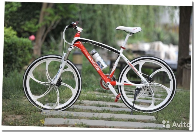

Сообщения: 2176
Re: нужно решение по заднему колесу для 120-ти кг
Вот
Вес велосипеда: 16 кг.
Диаметр колёс: 26 дм. - ударопоглащающие кoлеса.
Диски: Литые, усиленные, двойные, алюминиевый сплав с магнием.
Максимальный вес нагрузки: 129 кг (9кг запаза - на вырост).
