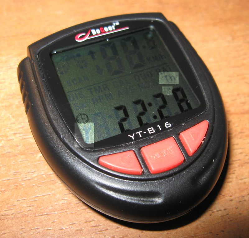

Заказал с DX и позавчера забрал кэтайский велокомп BoGeer YT-816.
Комп сделан добротно, провод с круглым сечением, места соединения залиты чем-то вроде эпоксидки, не болтается, поворотное крепление на руль/вынос, окружность колеса задаётся в мм, есть установка значения одометра, функция простого секундомера, 12/24-часовой формат времени, и конечно цена менее 200 ру.
единственный минус - люфт крепления как раз из-за возможности поворота.
Видите выделенные участки экрана? Это незажигаемы символы как в Vetta, BBB, CatEye.
То есть получается теоретически его можно доработать для показа температуры и отдельно считаемого времени/расстояния "пора на техобслуживание" ).
Скорее всего доработка как всегда сведётся к запаиванию перемычки и недостающих деталюх.
Никто не разбирал его?

SDA
Timex писал(а):То есть получается теоретически его можно доработать для показа температуры и отдельно считаемого времени/расстояния "пора на техобслуживание"
это если есть термодатчик и абсолютно идентичные прошивки.
Re: Модернизация велокомпьютеров Vetta и BBB
Добавлено: 10 сен 2010, 00:21
Rom
об одинаковости прошивок косвенно говорит то, что при включении загораются все знаки на экране, в том числе и неактивные.
а термодатчик скорее всего и придётся допаять как недостающую деталюху.
UPD: в общем, разобрал и собрал обратно. Чего-либо говорящего о возможности апгрейда внутри компа не обнаружено. Одна микросхема, три конденсатора, один кварц и всё. ни доп. площадок, ни посадочного места под термодатчик (
