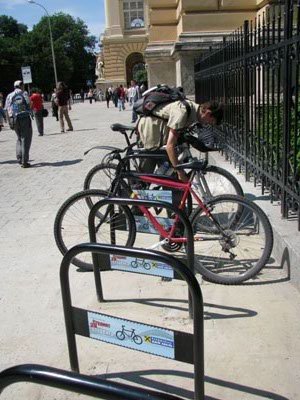

Re: Велопарковки, какой вид более удобен и где лучше постави
та, которая у чижоскрёба - вполне хороший вариант. не то что у спортмастера - там они очень близко расположены.

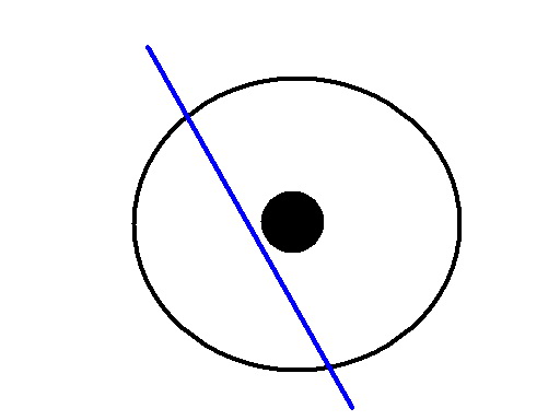

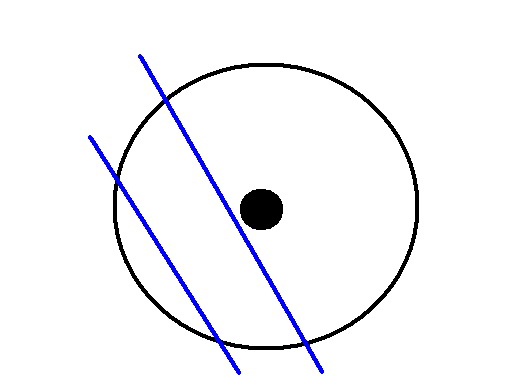

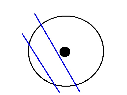

По форме любая, но по фиксации колеса байка идея именно о двух трубах (прутах, стержнях) с одной стороны переднего колеса от втулки (при фиксации байка переднем колесом в парковке).
Либо скругленные (это уже зависит от формы и дизайна парковок) Либо прямые, но чтобы было именно по 2 трубы с каждой стороны колеса (при попытке байка упасть, колесо не провернется вокруг первой трубы (повыше, ближе к втулке), так как этого не даст сделать ему вторая труба (пониже) потому как если будет по одной колесо не зафиксируется должным образом, будет подворачиваться и байк завалится набок проверено на парковке Велолидера с местом крепления переднего колеса только с одной трубой.
Друзья, а вот что смущает - возьмем для примера парковку у Барак Омама: я там закрепляю только в одной ячейке, где крепить можно за столб и раму велика. Мне кажется, что крепление за колесо менее надежно чем за раму (колесо легко снимается), что думаете по этому поводу?
Если это так - то наверное лучше предпочесть парковки, где крепление будет только за треугольник рамы?
вот там тоже предполагается крепление за колесо, я там за раму креплю, только лишь потому что у меня хватает длины замка.Timex писал(а):которая у чижоскрёба - вполне хороший вариант

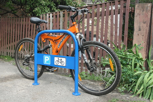

Это общий вид
вид ближе
или же то же самое буквой "Ф" на одной ноге.
СергНик хороший вариант, но думаю, в для центра надо что-то покомпактнее, чтобы сразу 2-3 велика вошло, в любом случае спасибо.

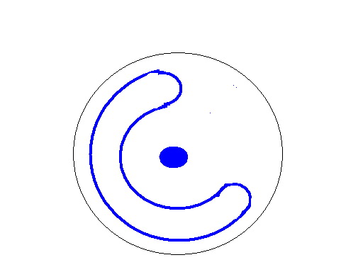

конкретный вопрос для тех, кто заинтересован, такая конструкция нормальная?
Если ок, оформляю документы на нее и подаю на получение разрешений на установку.
Правда ставить пока куда так и не понял, не очень хочется ставить туда, где мне нужно, может это не будет востребовано, пока увидел только такие варианты:
очень большие сомнения в её удобстве, способности удержать вел от падения, эффективной ёмкости - можно ли поставить два вела рядом (а то, в лучшем случае, туда поместятся 5 велов с одной стороны).
куда больше мне понравились варианты, позволяющие цепляться за раму, а не только за колесо.
