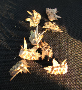

Михаил, я люблю советы, но только когда их дают опытные люди. Поэтому мне интересно:potemkin писал(а):Ну и про камеры я какбы о томже 4 эт оч сурово, если уж так часто собираетесь колоться то уж лучше все время одну и туже клеять а по приезду домой выкинуть, чем иметь потом пачку позаклеянных)
- Как часто ты ездил в окресностях Азовского моря?
- Клеил ли ты камеры, когда за один раз вынимал столько колючек из колеса как на фотке?

tips&triks:
если колючки не вынимать, колесо спускает медленно. при наличии хорошего насоса можно подкачиваться раз в несколько часов, а камеры поменять после участка с колючками.

SergeyP в окрестностях азовского не ездил, однако с 5 проколами за раз клеил, особой проблемы не увидели в этом, герметик еще вроде юзают. Я просто сказал это к тому что покупать камер на 1000 рэ эт жестко.

камеры с разборным нипелем искать и залить густого герметика не помешает.
ну и проверенный колхоз-метод защиты камеры, разрезать старую и проложить между покрышкой и камерой

Что касается колючек: http://khaodar.livejournal.com/47717.html
На Должанке их действительно было очень много.
Re: 2012-09-07 Таманский и Керченский п-ов
(цитата из ссылки Roman)Решил на велосипеде срезать угол. Двадцать два прокола на два колеса! Но это черт с ним: проколы для велосипедиста дело привычное.
При таком раскладе поможет только 200 мл герметика внутри UST-резины. При 22 проколах за раз даже латок с клеем может не хватить, не говоря о том, чтобы целые камеры менять.

Почитал эту тему http://orionvelo.org.ru/forum/viewtopic.php?f=6&t=296 на ростовском велофоруме - рекомендуют пользоваться герметиком. Я так понял есть герметики которые можно просто залить в камеры с авто-нипелем. У нас такие продаются в Воронеже в вело или автомагазинах?
