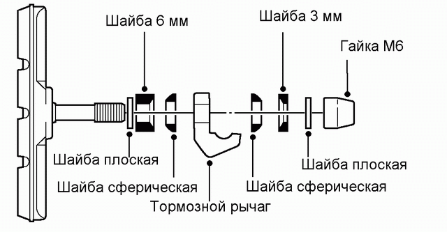

На тормозах V-BRAKE тормозная колодка крепится к тормозному рычагу через набор шайб  со сферической поверхностью, поэтому ее положение можно менять в широких пределах. Последовательность и ориентация этих шайб существенно важна для правильной установки тормозной колодки. Эта последовательность может немного отличаться на тормозных колодках различных производителей, поэтому перед установкой лучше будет посмотреть заводскую инструкцию к тормозам, если она есть.
Комплект крепежа для колодки состоит из нескольких шайб и одной гайки на резьбу М6
  • Плоская шайба - 1 или 2 шт.
  • Шайба с вогнутой сферической поверхностью -  2 шт. (Толщина у них разная - обычно 3 и 6 мм).
  • Шайба с выпуклой сферической поверхностью -2 шт  (Одинаковые)
Перед заменой тормозных колодок необходимо расстегнуть тормоза.
Последовательность установки и ориентация шайб показана на схеме.
Иногда, если тормозную колодку невозможно поставить перпендикулярно ободу и тормозному рычагу одновременно, приходится менять местами шайбы с внутренними сферическими поверхностями.
