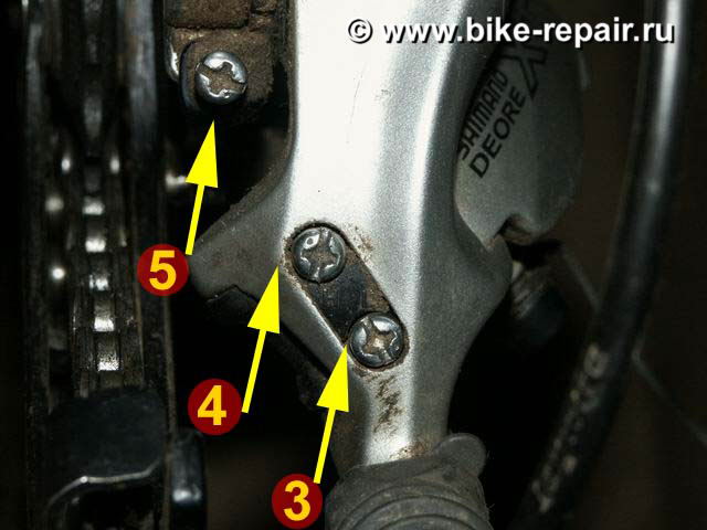

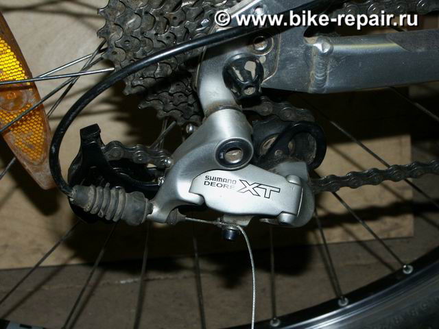

Несмотря на то, что в продаже имеется широкий ассортимент задних переключателей, принцип их работы и последовательность регулировки, в общем, одинаковы. На заднем переключателе обычно имеется 5 регулировочных элементов.
  1. Винт крепления троса.
  2. Барабан для регулировки натяжения троса. На некоторых переключателях может отсутствовать.

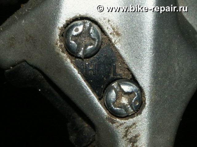

  3. Ограничительный винт регулировки малых передач (больших звездочек) -обозначается буквой L.
  4. Ограничительный винт регулировки больших передач (малых  звездочек) -обозначается буквой H.
  5. Винт регулировки натяжителя цепи. На некоторых переключателях может отсутствовать.
На переключателях разных моделей эти регулировочные винты могут быть расположены по разному. Например,  ограничительные винты часто располагаются не сзади, а сбоку.

Устанавливаем цепь на самые маленькие звездочки спереди и сзади. Находим на своем переключателе регулировочные винты H и L.

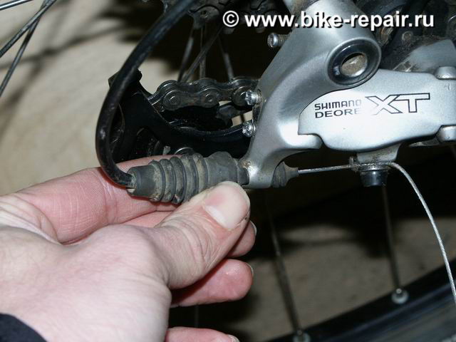

1. Ослабим трос заднего переключателя.
Вращаем барабан регулировки натяжения троса по часовой стрелке до упора.
То же самое проделаем с барабаном на манетке.

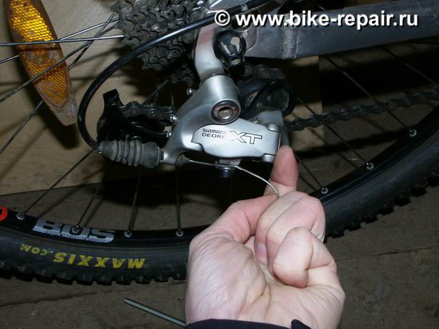

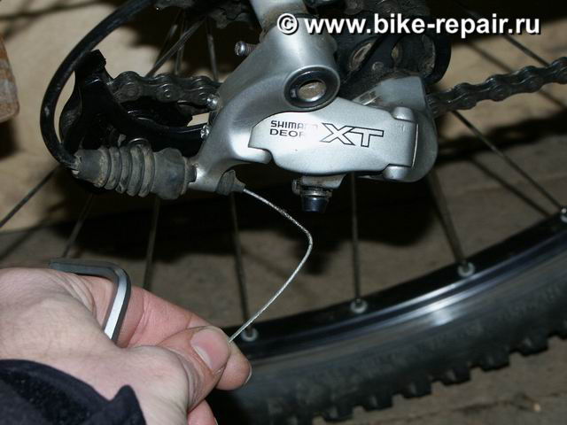

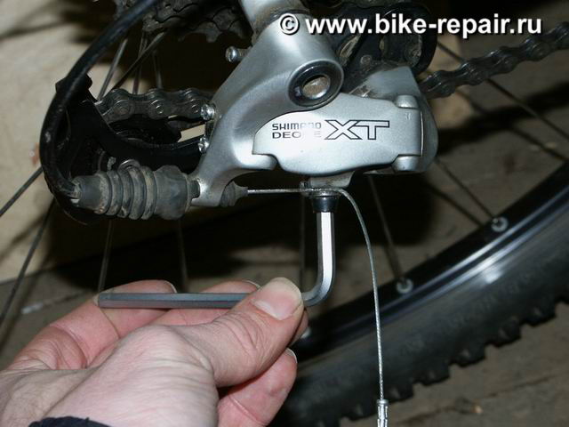

2. Снимаем трос. Ослабляем винт крепления троса (внутренним шестигранником) и вынимаем трос из крепления. (Из переключателя его вытаскивать необязательно. Но не помешает проверить состояние троса. Если трос изношен или расплетен то лучше его заменить. А если он грязный, то его надо почистить и смазать. Несмазанный трос может стать причиной нечеткого переключения передач.

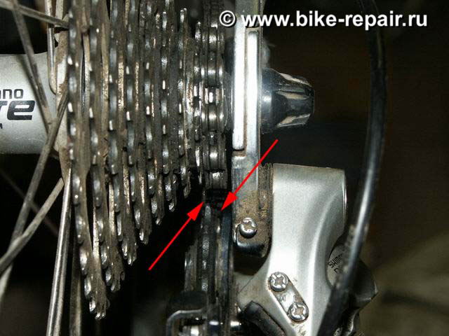

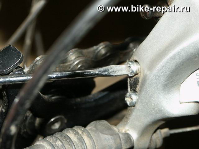

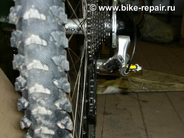

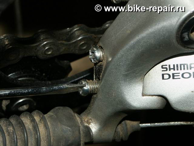

3. Устанавливаем большие передачи. Для этого надо встать сзади велосипеда, и, поворачивая регулировочный винт H, выровнять ролики нятяжителя и самую маленькую звездочку. Ролики и звездочка должны находиться на одной прямой.
Здесь ролики натяжителя сдвинуты вправо - цепь с трудом переходит на большие звездочки.   Надо покрутить винт H по часовой стрелке.
Здесь ролики натяжителя сдвинуты влево - цепь с трудом переходит на меньшие звездочки.   Надо покрутить винт H против часовой стрелке.
Правильно отрегулированные большие передачи. Если сейчас покрутить педали (приподняв заднее колесо) то на самой маленькой звездочке цепь должна работать бесшумно и без попыток перескочить в сторону.

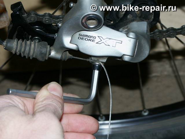

4. Устанавливаем трос. Заправляем трос под винт крепления, натягиваем трос (посильнее) одной рукой, а другой рукой закручиваем винт крепления троса.  Если для троса в зажиме предусмотрена канавка, то надо убедиться, что трос попал в эту канавку, а не лежит рядом.
Не переусердствуйте с затяжкой винта - в этом месте очень легко сорвать резьбу.

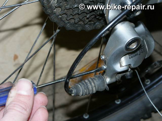

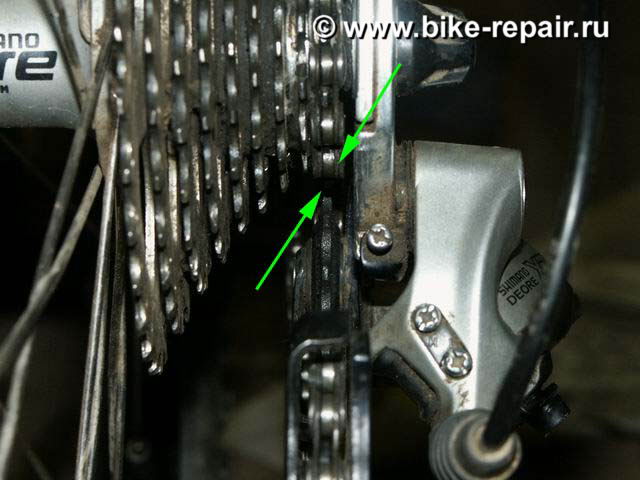

5. Устанавливаем малые передачи. Для этого сначала выворачиваем регулировочный  винт L почти полностью (он не должен ограничивать перемещения переключателя). Вращая педали,  переводим манетку  на первую передачу, то есть ставим цепь на самую большую заднюю и самую маленькую переднюю звездочки. Пока еще  переключатель не отрегулирован, это лучше делать осторожно - цепь может проскочить левее самой большой звездочки и попасть в спицы.
6. Регулируем малые передачи. Для этого надо встать сзади велосипеда, и, поворачивая регулировочный винт L, выровнять ролики нятяжителя и самую большую звездочку. Ролики и звездочка должны находиться на одной прямой. Обычно  регулировочный винт надо просто затянуть до тех пор, пока он не начнет туго вращаться.

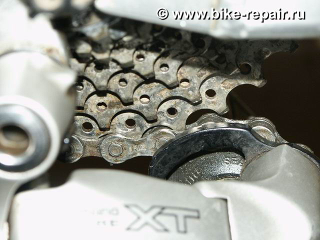

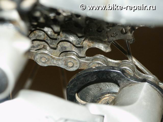

Верхний ролик натяжителя задевает за звездочку. 7. Регулируем натяжитель цепи, если он есть на Вашем переключателе. Для этого ставим цепь на самую маленькую переднюю звездочку и самую большую заднюю, и покрутим педали назад. Если верхний ролик натяжителя  задевает за зубья звездочки, то надо покрутить винт регулировки натяжителя и добиться того, чтобы этот ролик отодвинулся от звездочки примерно на 5 мм. Потом переводим цепь на самую маленькую звездочку и проверяем натяжение цепи там.
Слева - Ролик задевает звездочку.
Справа - натяжение отрегулировано правильно.
