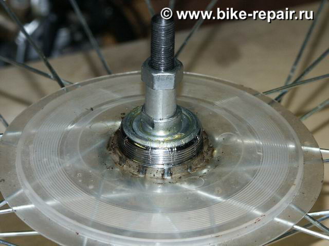

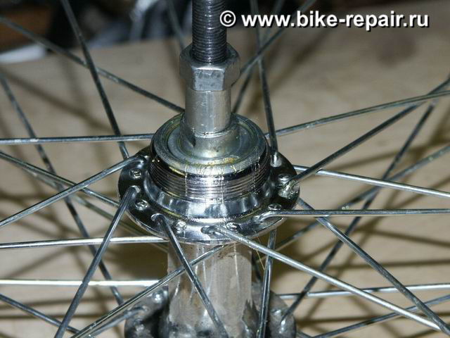

Надеваем на корпус втулки защитное пластиковое кольцо. Нанесем на резьбу немного густой смазки, чтобы потом легче было отвинтить трещотку.

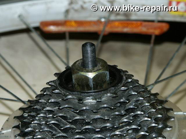

Навинчиваем трещотку вместе с кассетой на резьбу с правой стороны втулки. Она должна лечь ровно, без перекосов. Поэтому начинать завинчивать трещотку нужно рукой.

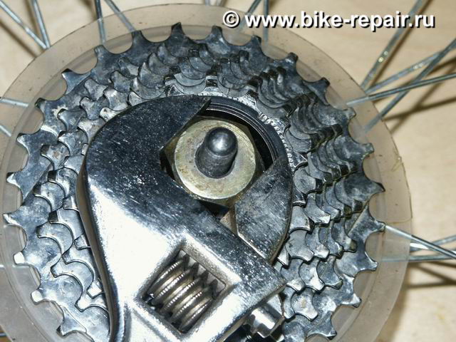

Вставляем съемник в шлицы на трещотке, и туго заворачиваем ее разводным или рожковым ключом.
