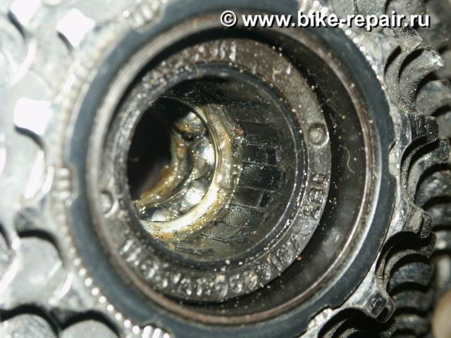

Внутренняя поверхность такой трещотки имеет шлицы, в которые надо вставить съемник (на фотографии он слева)
