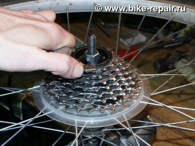

Собирать кассету удобнее, когда трещотка уже установлена на корпусе втулки.
Надеваем на корпус трещотки звездочки  и шайбы в том порядке, в котором они находились ранее. При сборке также важна ориентация звездочек относительно друг друга. Для этого на корпусе трещотки имеется один ключевой выступ - он уже остальных.
Убеждаемся, что все  звездочки  лежат ровно, без перекоса.
Для затяжки гайки потребуется такой ключ
Потом навинчиваем гайку, и туго затягиваем ее ключом.
Кассета собрана.
